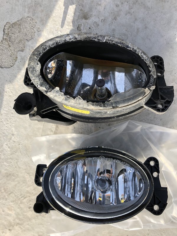

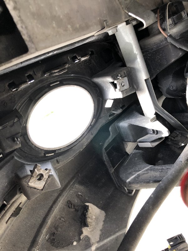

Stigla orginalna maglenka i samo je trebalo zamjeniti. Nakon fijakska s kaskom trošak je pao na moja leđa. Za to mi je trebalo jedno popodne i volje naravno :smile: . Nisam sve slikao ali da bi je zamjenili trebate puno toga skinut dole, ne može se zamjenit s prednje strane branika nego se do dva šarafa koji je drže dolazi iza.
Dakle ovak to sve skupa ide: auto na dizalicu, prednji desni kotač dole, skinuti plastiku oko kotača, skinuti spremnik tekučine za pranje stakla i farova jer se iza njega nalazi maglenka.

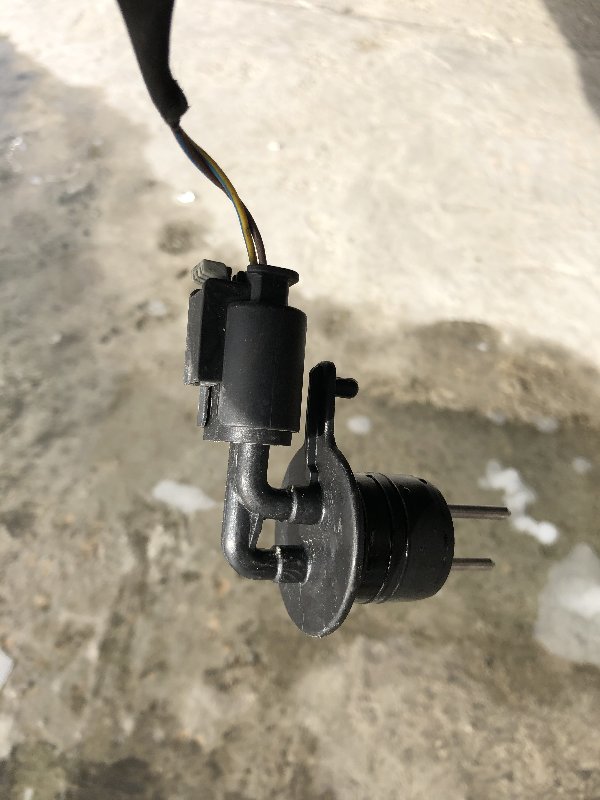

Kad je to več sve dole skinuto onda sam zamjenio senzor za količinu tekučine u posudi za pranje stakla i farova koji mi javlja da je prazno iako je do čepa puno. Broj senzora je A2218209110 i košta 11eura, nalazi se sa stražnje strane spremnika tekučine, igleda ovako:

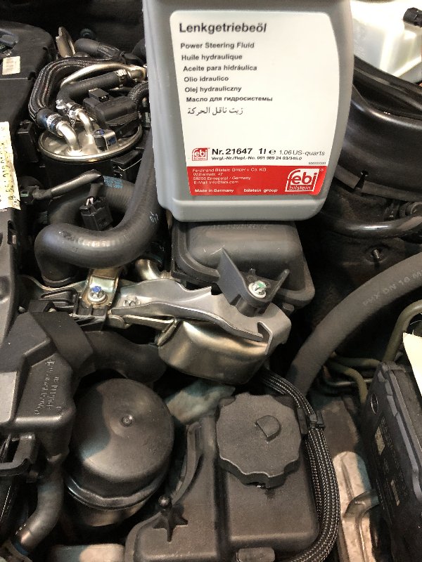

Izmjena servo ulja, po meni ne može štetiti, a razlika se osjeti. Volan je osjetno laganiji. Postupak je jednostavan, špricom se izvadi ulje iz spremnika, natoči novo i to je to- jednostavno. Korišteno ulje po specifikaciji je febi 21647 :beer:

hvala kolega! Mercedes ima malo tvrđi volan a to je stvar navike. Moj w203 ima dosta tvrđi volan nego w204, a w169 ima elektro servo pa je volan dosta laganiji nego na w204. Promjena ulja je kod mene pomogla i to na w203 i na w204, za jednu petinu je posao lakši a investicija od cca 100kn je zanemariva pa preporučam :beer:
