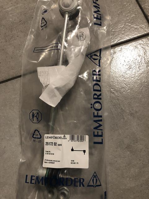

Ovaj tjedan stanice za tehnički pregled imaju besplatni pregled vozila pa sam iskoristio priliku i otišao to odraditi. Nešto se bilo osječalo u prednjem kraju, kao da je imao lufta (mislio sam da je neka kugla), no zahvaljujuči toj akciji ubrzo je pronađen krivac- prednji lijevi stabilizator kojega sam fino odmah naručio i sam laganini zamjenio, a simptomi su nestali. Isplati se otić na tehnički :beer:

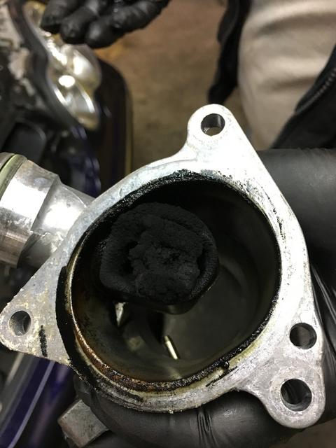

Lijep pozdrav možeš li postaviti slike kako si očistio EGR pa da ih “ skinem “ za posle. Hvala

Bosna napisao:
Pozdrav! Nažalost nema slike kako sam čistio, nego sam samo našao kako je igledao EGR prije čiščenja skupa sa onim dijelom gdje ispušne plinove vrača u usisnu granu:

Postovi: 1317
ok hvala a čime se čistio jer sam našao jedan video na youtube gdje je frajer čistio sa pjenom za čišćenje rerni

Bosna napisao:
Čistio sam sa brake clenaer sprejom i doslovno četkicom za zube. Onu pjenu je možda pametno izbjegavat da ne bi nagrizla metal.

Postovi: 1317
Tomek02 napisao:
Bosna napisao:
ok važi čim nadjem vremena uradiću evo jedan tuto od momka na youtube možda zatreba https://youtu.be/UQh2Fl9urlI
