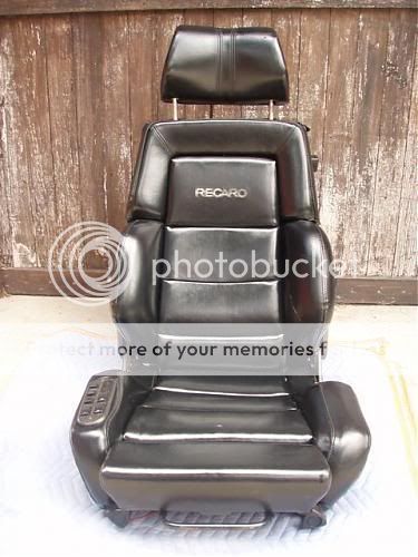

kako izgledaju prekidaći? imaš li sliku?
w201 je imao samo u ponudi el siceve sa memorijom + grijanje siceva...nikakvi moduli za pumpanje bokova itd..
jedino ako imaš RECARO siceve koji imaju dosta gumbića...
