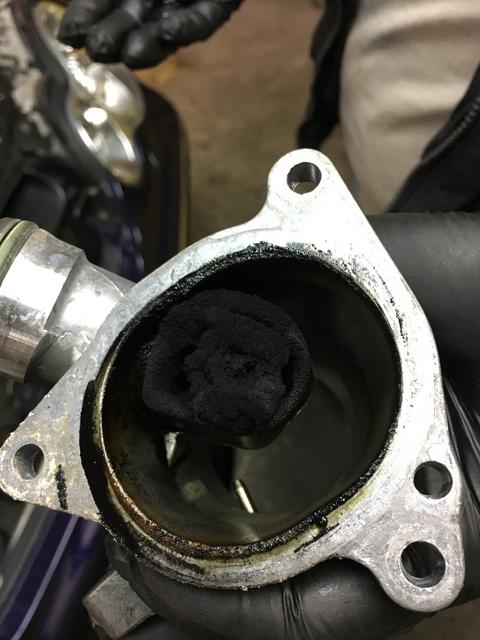

Hvala svima na savjetima i odgovorima. Evo mali update, dao sam si truda i danas samostalno očistio EGR.
Slika SlikaSlika Slika
Dobro je što nije bio previše prljav a loše što bi mogla biti u pitanju elektronika... majstor je već rekao da je na dijagnostici bio u nekom stanju očitanja polovične greške.
Ovo s MAF-om ću isto probati pa vidjeti kako će se ponašati nakon čišćenja. Prvi korak sam napravio danas s EGR-om pa ćemo vidjeti kako će disati. Nakon paljenja već sam osjetio po zvuku da je bolje a i turbina se odmah zavrti nakon dodavanja gasa. Ukoliko problem ustraje znam da mi ne gine investicija no, kao i svi, ipak rado bih je izbjegao... :wink:

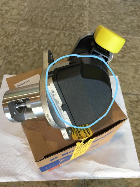

Prema slikama EGR nije bio jako zaprljan, a čim je tako ajmo reči relativno čist i baca grešku očekuj da ga moraš uskoro mijenjat. Ovisi naravno koliko se puno voziš. Elektronika unutra je dobila jer je čađa ušla pod plastičnu kapicu i došla u elektromotor, to sam ti tu na slici zaokružio sa krugom. Potrebno je skinut tu plastičnu kapicu i očistit taj dio od gareži, a to možeš i dok je EGR na motoru. Dok skineš tu se vidi taj dio sistema koji se nažalost s vremenom podere i osovina dobije lufta.
