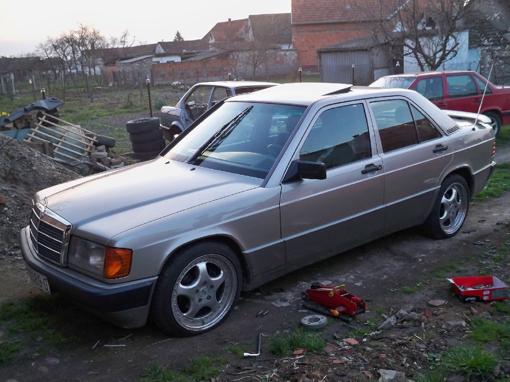

evo ja i jedan frend smo polirali neke felge pa da vidite liči li to na ista..=)hehe Ja sam malo pomagao, on je skorop sve, al ipak znam kako se sta radi itd..;) pogledajte

Fino je ispalo. Opisi nam kako ste radili i sta ste koristili.....

aaa ima dosta muke... prvo trebas kupiti desol, on uklanja lak i boju sa povrsine,ona tu boju sa felge lagano poskidati (najbolje vapom, vodom - nesto sto felgu nece ostetiti), onda pocinjes sa BRUSNIM papirom, npr od 100-ako se boja nije do kraja skinula i ako je ostalo nesto sto se teze skida radis sa grubljim papirom (80-100), a ako se sve fino skinulo pocinjes od VODOBRUSNOG PAPIRA 500 pa ides na vise, 800-1000-1500-2000-2500, nakon toga kupis pastu za poliranje (ovdje je koristena Purol pasta), i namazes na krpu i trljaj dokle ne dobije sjaj. Ova je felga radena sa pastom, a nakon toga sa masinom i kredom za poliranje. Pasta ce vam dati isto dobar sjaj, al ako uradite felgu nakon toga sa KREDOM (masinski) dobit cete ovakav sjaj i takav ce vam dugo ostati na felgi, dok sa samom pastom polako sa vremenom gubi sjaj.... uglavnom nema zurbe ako cete svaki dan raditi po 4h, bit ce vam dovoljan jedan tjedan po jednoj felgi...=) ukratko...;) :rotfl: :beer:
