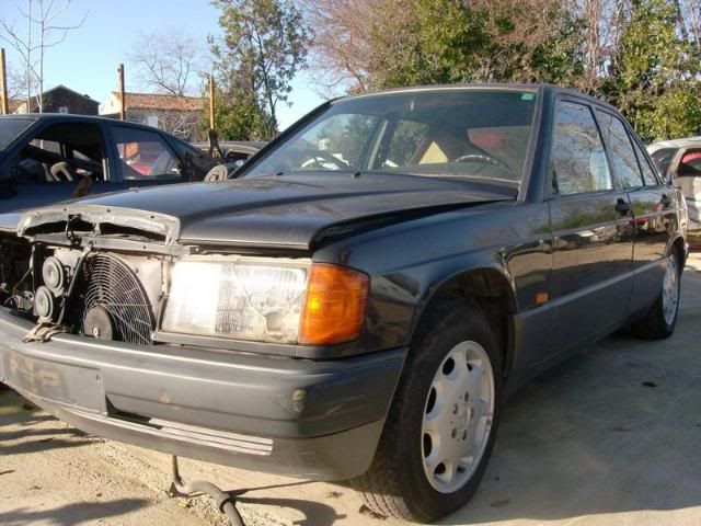

Kako uskoro pocinjem s tim projektom volio bi skupiti sto vise info od vas Mercedesoovinsnika u vezi toga...
Dakle zanima me dali netko ima kakvo iskustvo ili znanje sto ce mi koristit da ne pogrijesim previse i isto tako da ustedim koju kunicu, makar pare nisu problem, para nema... hehehe
Platforma za ovaj projekt je jedan solidan 190 2,0 benz
Eto slobodno postajte bilo sto u vezi bilo cega ( makar profil guma, sve dobro doslo) sto ce mi pomoci s tim projektom i sto ce ostati na tom forumu kao bitne info za buduce slicne projekte.
