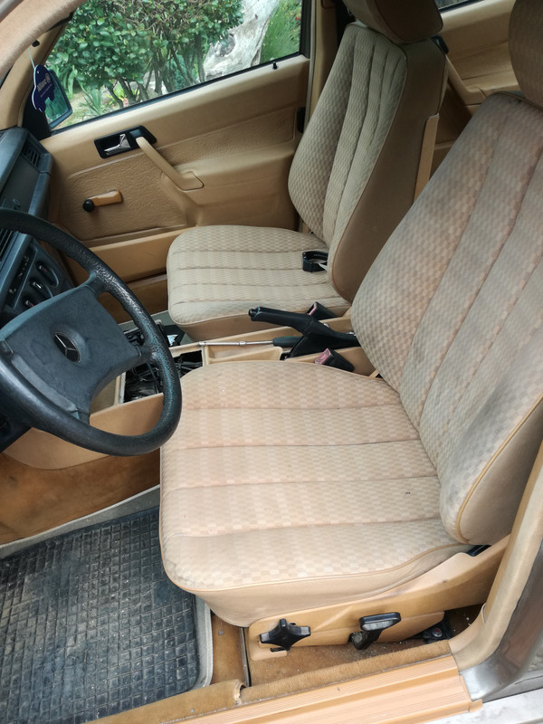

Nadalje, tražim ovakav prednje sjedalo nebitno lijevo ili desno, u stvari tražim samo gornji dio naslon za leđa.
Palamino je boja, moj ima rupu na vozačevom sjedalu ništa strašno ali me bode u oči.
Za sada nisam nigdje uspio pronaći Mercedes 190 sa takvom unutrašnjosti da je rashodovan, pa ako tko ima saznanja za neki takav bio bi zahvalan. :beer:

Ne moraš nužno kupovati cijelo sjedalo , nađi negdje na otpadu takav dezen i sa bilo kojeg dijela, najbolje sa naslona sa zadnje klupe jer tamo ima najviše materijala, skineš cijelu presvlaku, svoj sic izvadiš i rastaviš sjedeći dio od naslona, skineš presvlaku naslona, ukoliko ima rupa na naslonu popuniš je, rastavljenu presvlaku od naslona rastaviš na šavu potrgani od zdravog dijela.
Onda imaš točan uzorak kako izrezati dio od donora, najbolje kod nekog tapetara da ne zabrljaš sve spojiš i u buduće odmakneš sjedalo unatrag pri izlasku i poradi veličine volana

Hvala na odgovoru, vec sam preoblačio sjedala od mercedesa nije neka nauka. Dimenzije sjedala od vozača i suvozaca su ista. Kada sam na w123ce prebacivao tkaninu sa sjedal suvozača limuzine na vozacevo sjedalo cupea nije bilo nikakvih problema. Sve je sjelo na svoje mjesto. Žao mi je sto nemam vise slika jer se na mojoj staroj temi od cupea iste vise ne vide.
Trazio sam po otpadima palamino dezen ali bezuspješno pa ako tko zna lokaciju w201 sa takvom unutrašnjosti bio bi zahvalan za informaciju.

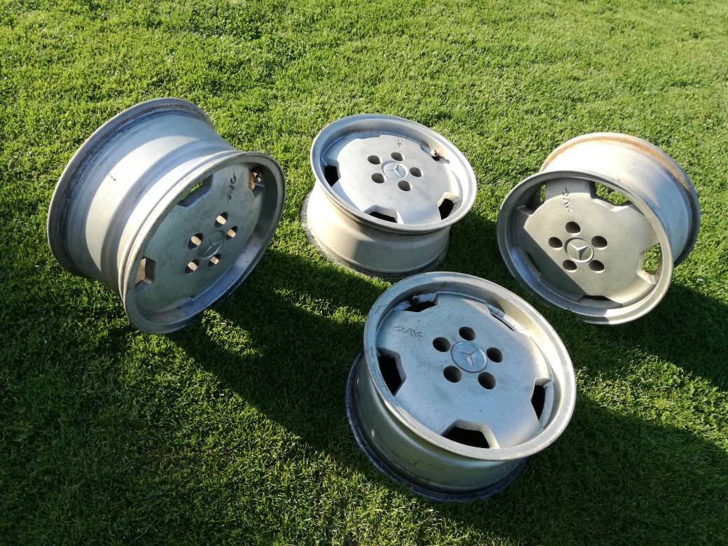

Nabavljene su felge koje mi nisu trebale ali nisam mogao odoliti da ih ne kupim.
Mak replika AMG 15' 7j et35
Mislim da će mu stajati odlično kada se srede,
Pitanje koju boju srebro 744?
ili koju drugu?

Ovaj tjedan sam se malo igrao sa felgama.
Prvi put u životu, upute sam pokupio sa foruma.
Ovako je izgledalo u početku
Slika[/url
Pa malo smirglanja, primera i filera i konačan prizvod.
Ima malih greška ali za prvi put ja prezadovoljan
[url=https://postimg.cc/image/e5rrh0om5/]Slika

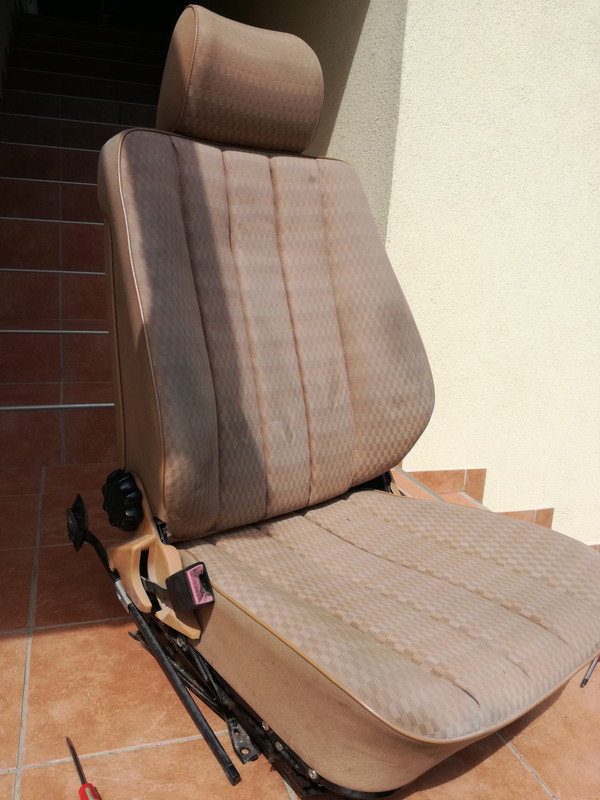

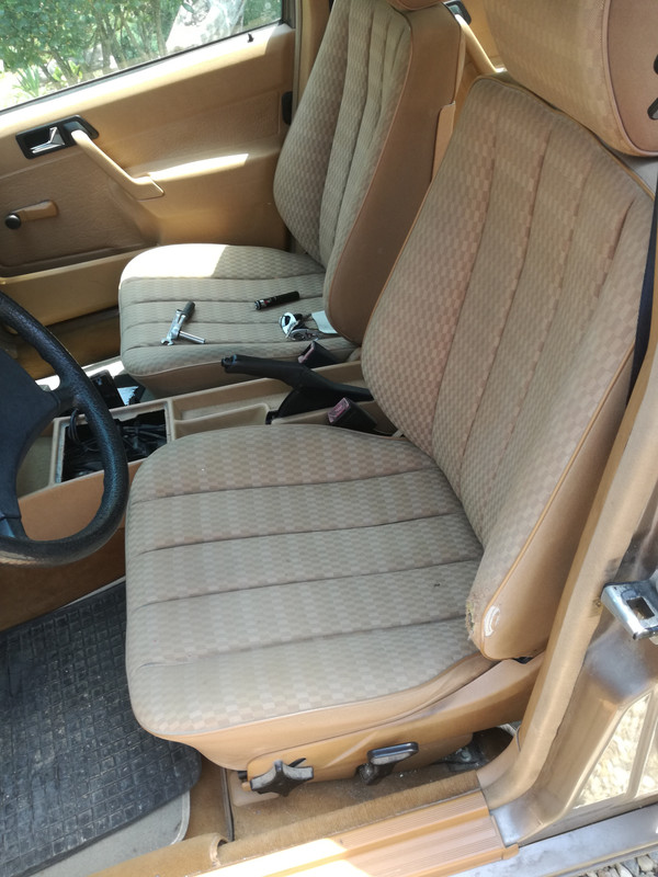

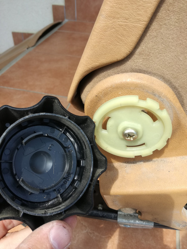

Danas smo se malo igrali tapetara.
Nabavljen suvozacev sic istog dezena pa sam prebacivao platno na moj vozacev kojem je naslon poderan.
Slike govore vise. Ko god da se upusti u ovo neka nema straha nije neka nauka samo treba strpljenja.
Vozacev sic.

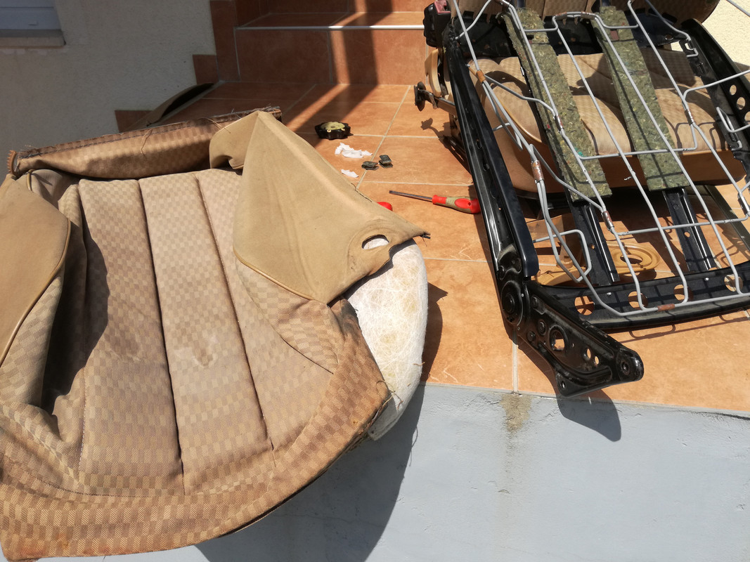

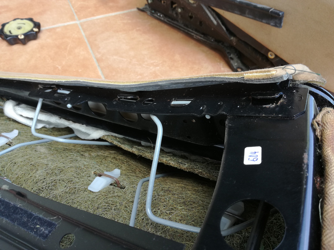

Rastavljanje sica
Skine se straznji pokrlopac i otkapci se platno po rubovima.
Paziti treba na plastike da se ne polome zakacke.
I konacni proizvod, je malo prljav ali to cu sredivati kada auto bude gotov do kraja.
