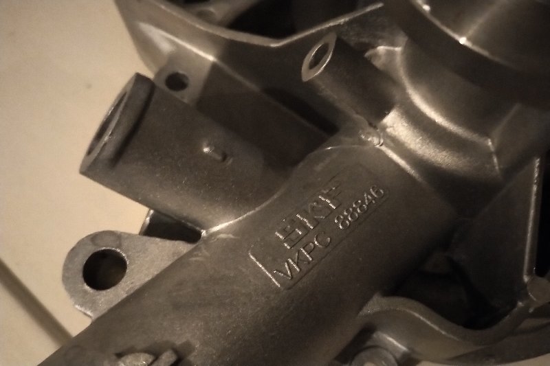

Stigla mi je pogresna vodena pumpa, pa sam sve vratio nazad i trazim dalje.

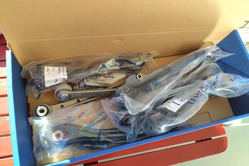

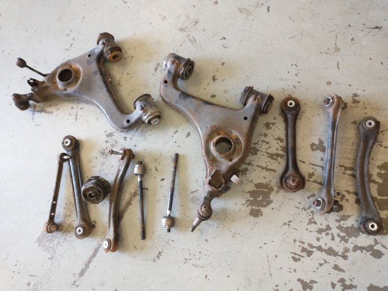

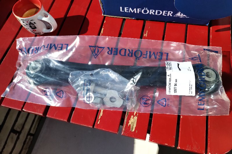

Hronoloski, prvo je stiglo zadnje vjesanje koje sam uspio iskopati Lemforder, sve uredno u jednoj kutiji:
Prednje sam kupio Febi, nisam uspio naci Lemforderov ekvivalent u jednoj kutiji da dodje sve za naprijed. Mogao sam narucivati individualno svaki od 30 dijelova, nije mi se dalo peglati sa time a garant bi nesto pogresno narucio, Bog zna do kada bi se to sve razvuklo:

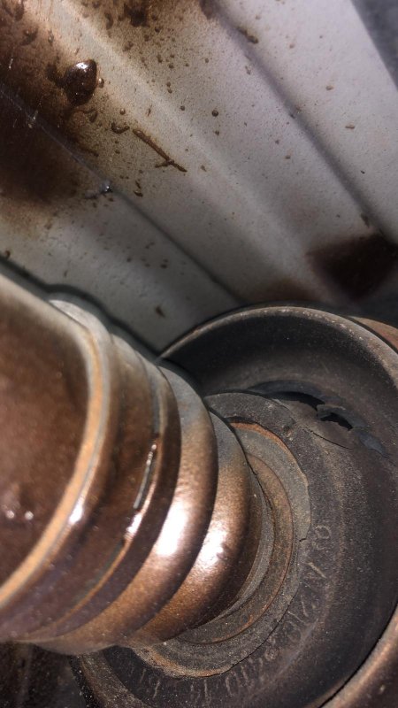

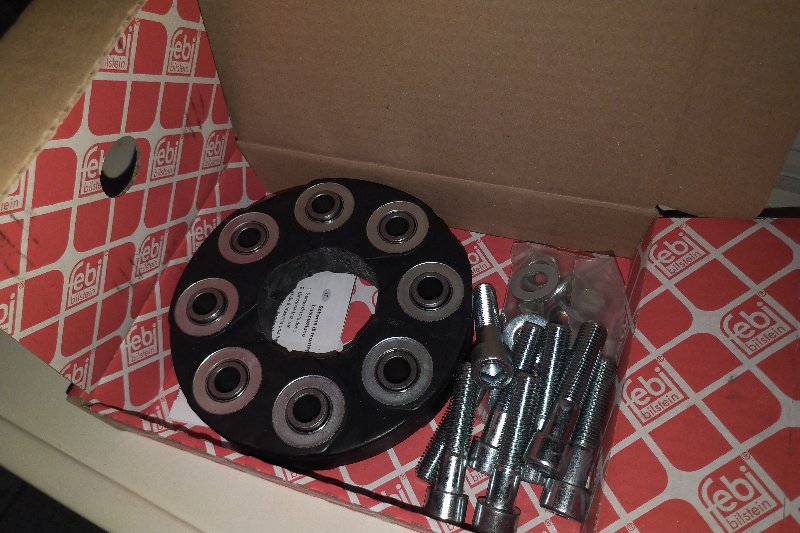

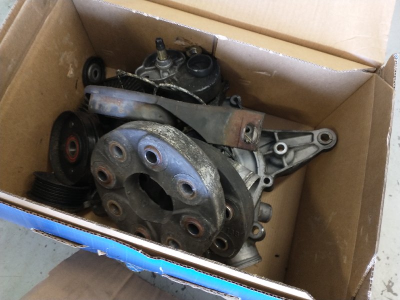

Posto sam imao vibracije, narocito kada dignem nogu sa gasa vec od cca 65 km/h, onda sam paznju posvetio elasticnim vezama od mjenjaca do diferencijala, tu je nesto garant crklo, te sam ja kupio sve gume na tom potezu koje sam nasao:
Gumigeling se kaze u mom selu:
Centralni nosac kardana, on je bio uzrok vibracija:
Njega da bih zamijenio, auspuh je morao dole:
Dva nosaca diferencijala:
Jos dvije neke pizdarije u kardanu kojima ni ne znam ime:

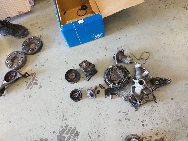

Poslije vjesanja paznja se premjestila opet pod haubu:

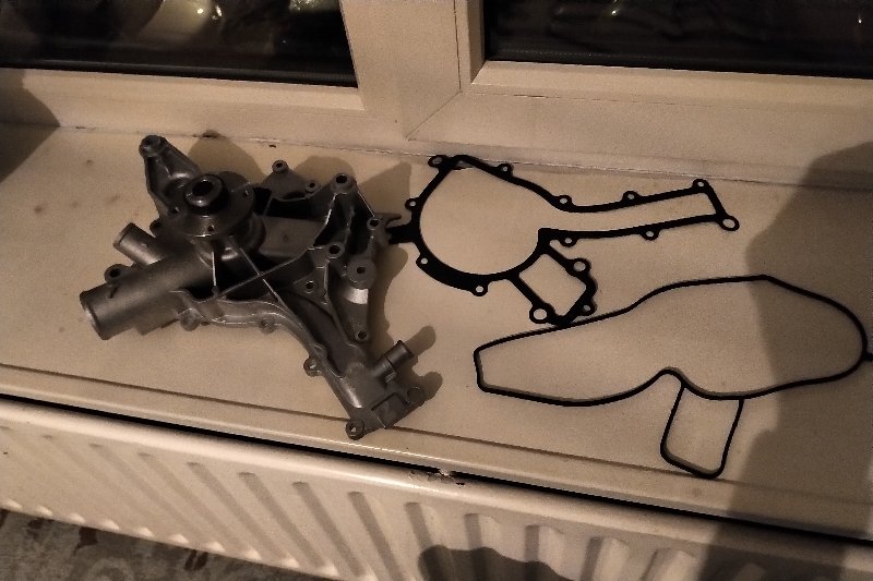

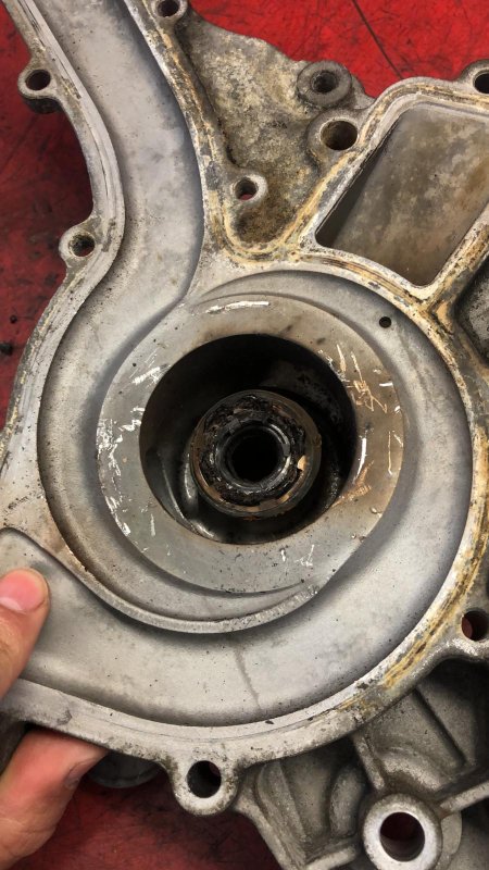

Vodena pumpa:

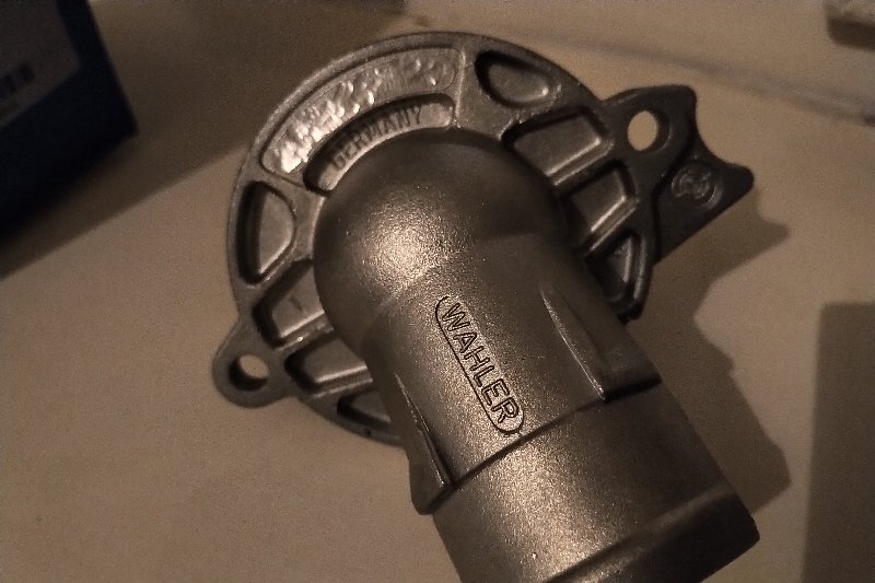

Termostat: Slika

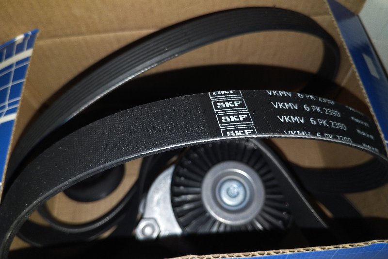

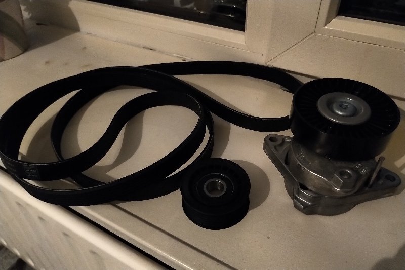

Serpentina remen sa spanerom i rolerom:
Da bi dobio ovo:

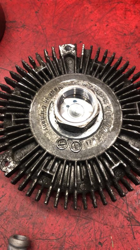

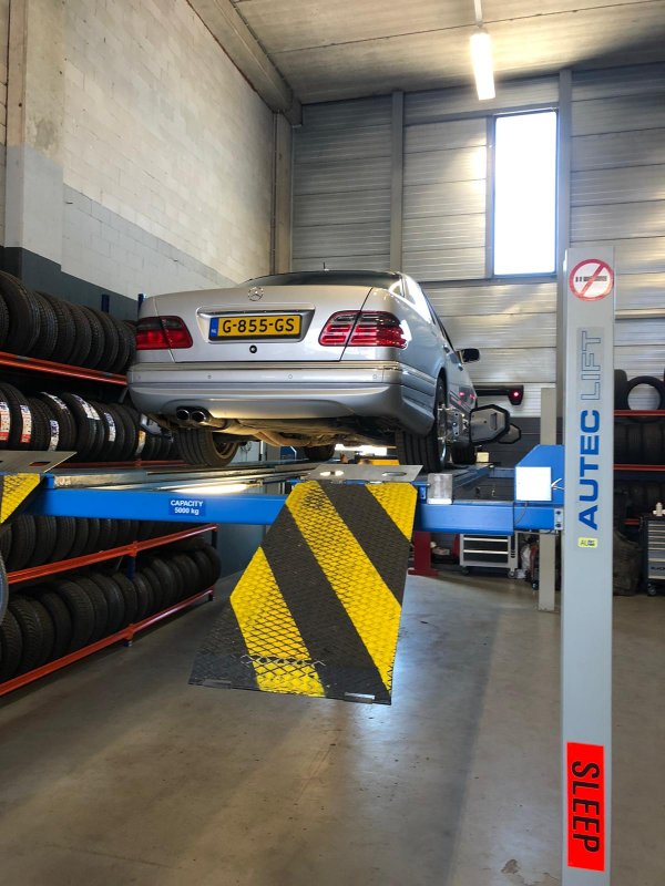

Mala ilustracija vezano za vrlog majstora koji je ovo sve radio, ima on neku vizuelnu dijagnozu. Neki okrugli dio mozda roler remena, je bio plav. On ga je postavio, sljedeci dan je opet raspakovao remen, skinuo roler, ofarbao ga sprejem u crno i vratio nazad. Jos veli: "vidi kako je lijepo kad dignes haubu sve ili crno ili aluminij, nema nista plavo. Kakav manijak, malo sam se zabrinuo hahaha
