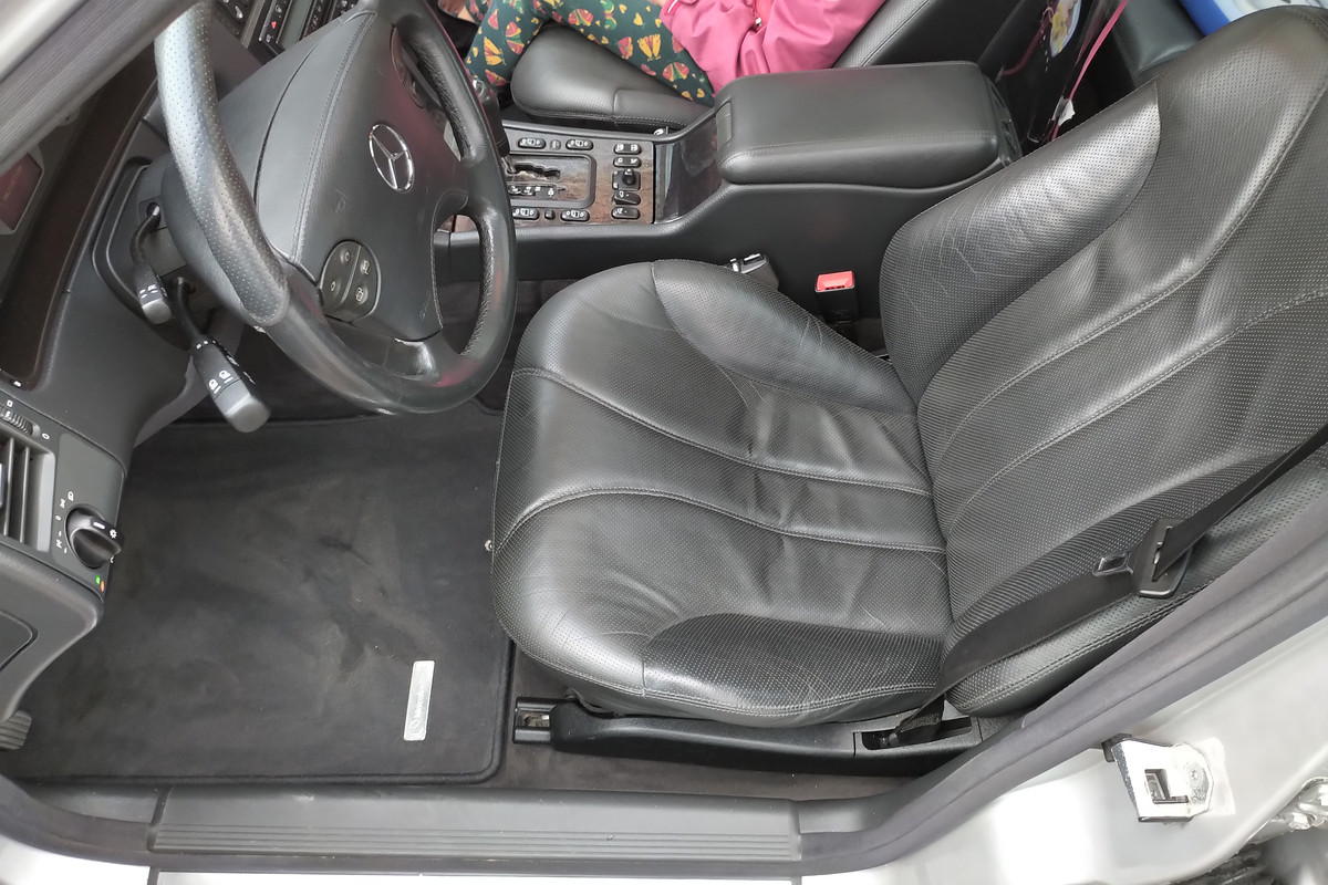

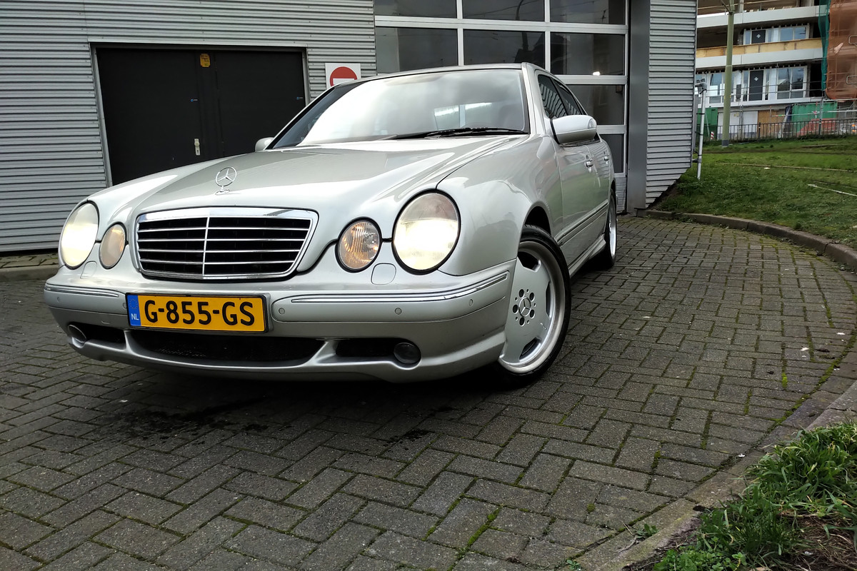

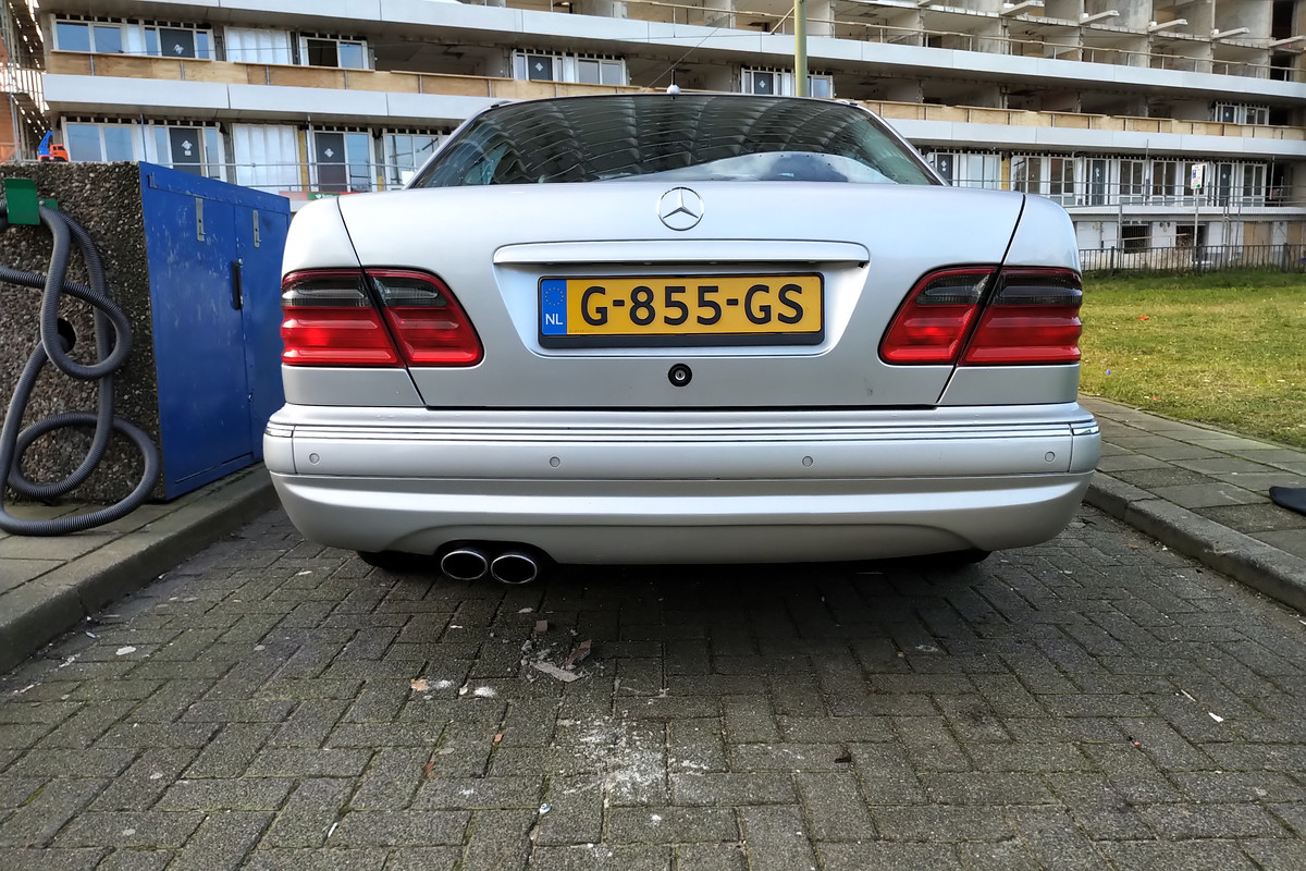

Odmah da kazem da kada sam otisao ovog da pogledam, ocigledno je bilo da ce se morati raditi komplet limarija. To sto je neko slampavo sredjivao hrdju na rubovima I dnu vrata sad odmah uocio. jeb** ga, lim se da srediti, dobio sam ga za trecinu para za koliko sam prodao W212, tako da imam sredstva za tu operaciju na ljeto I na to sam racunao. Doci cu na isto dok na njemu uradim ono sto sam planirao, ali cu znati sta imam. Rijetko se pojave u oglasima, jos brze nestanu, ovom je bilo sudjeno kod mene da zavrsi.

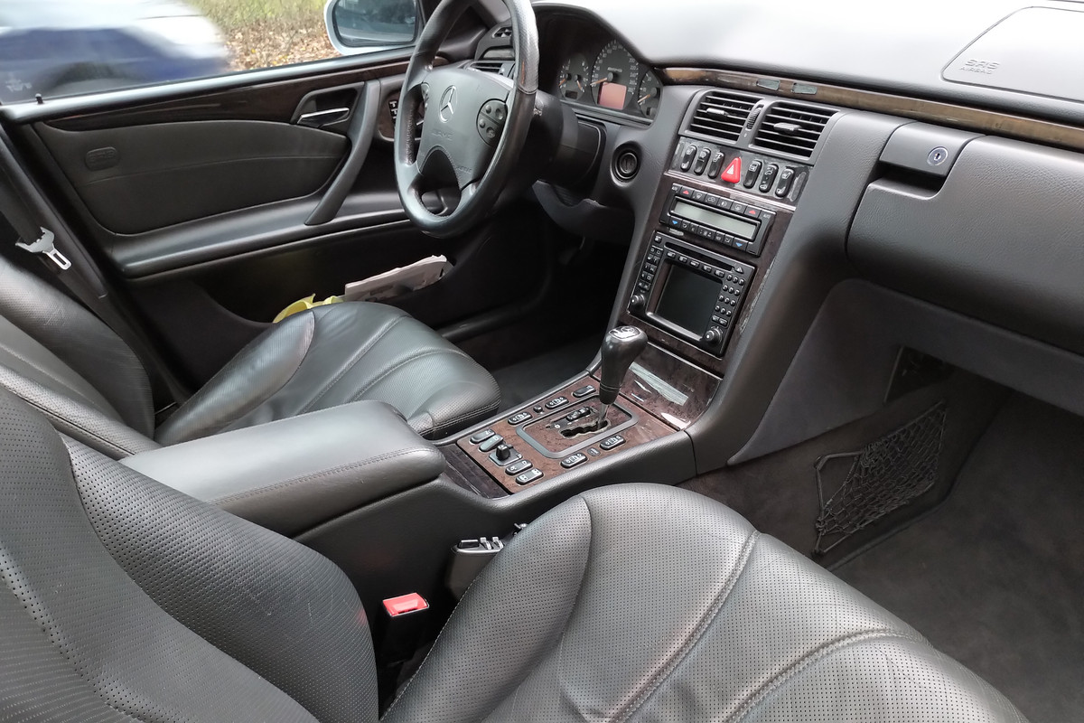

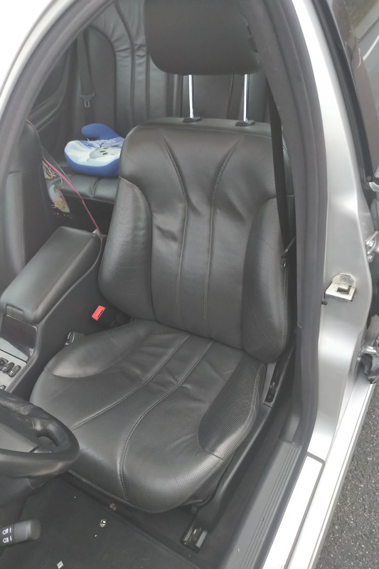

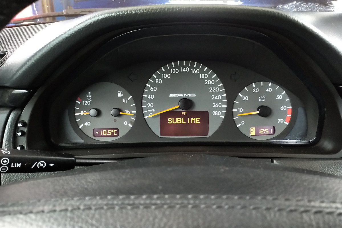

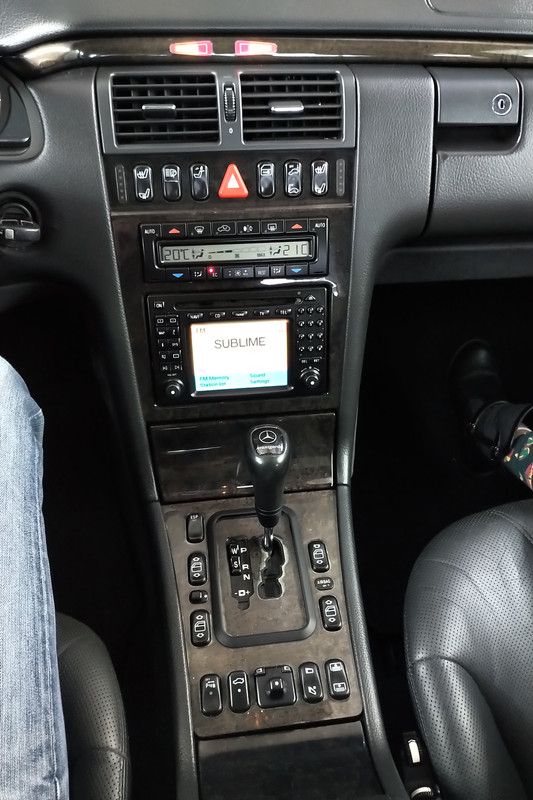

Jos je lakse bilo staviti hrdju u drugi plan kada sam vidio u kakvom je stanju unutra. Sve ispravno, sve radi, nema ostecenja, poderotina, cak svi pikseli na instrument tabli rade. Koza svud okolo, jedino je nema na plafonu. Kad smo kod plafona, I tu je sve tip top, nema nikakvih fleka, nista ne visi, siber se uredno otvara-zatvara.

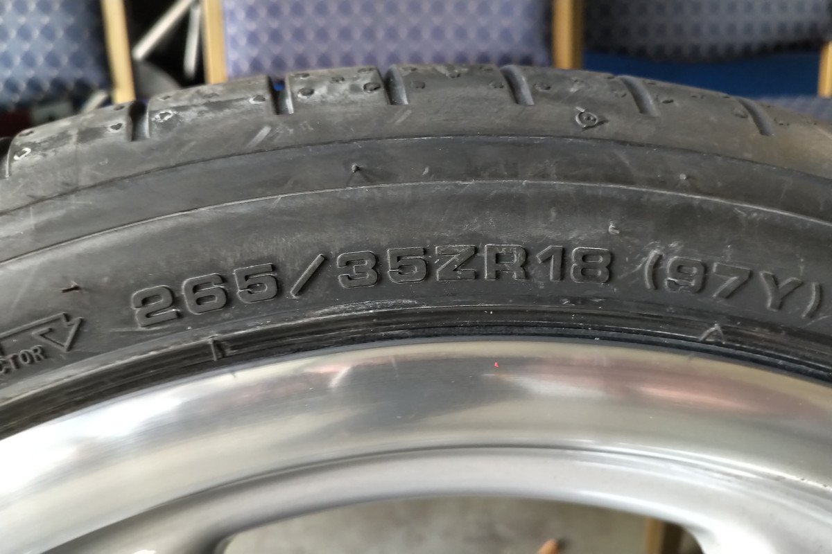

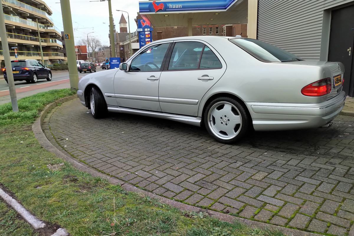

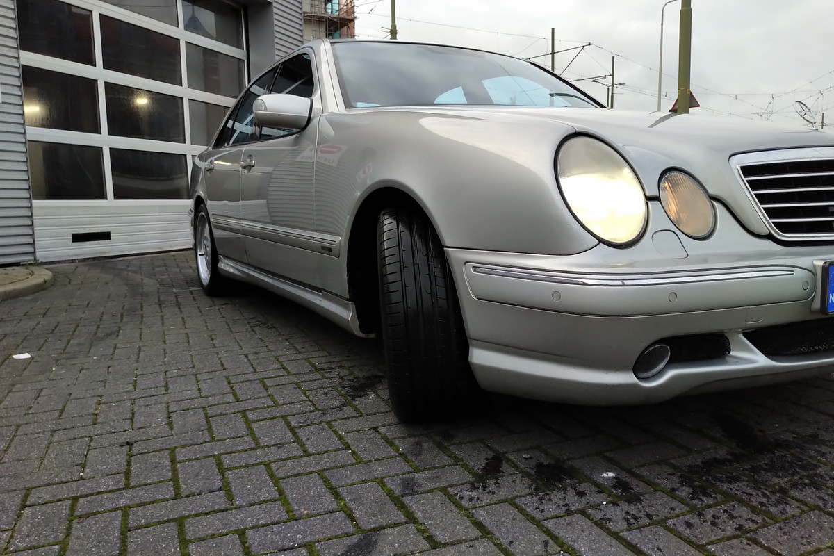

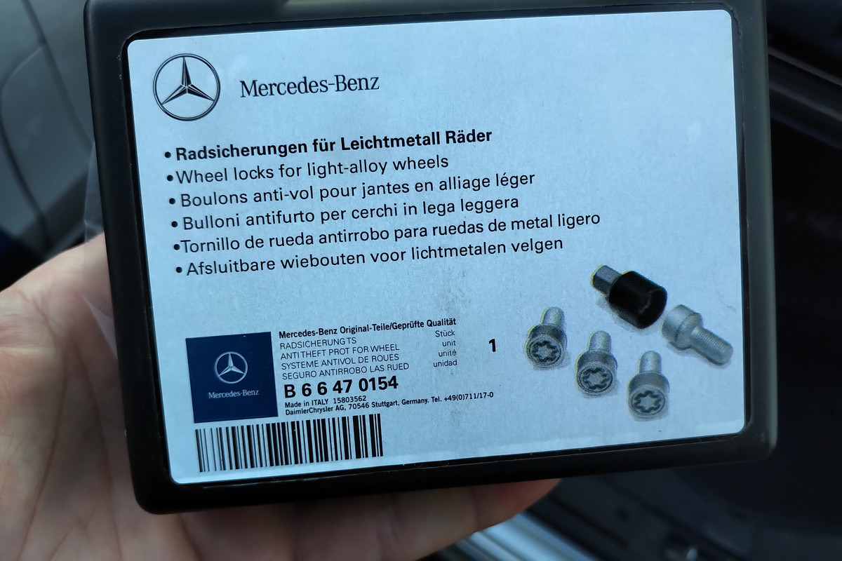

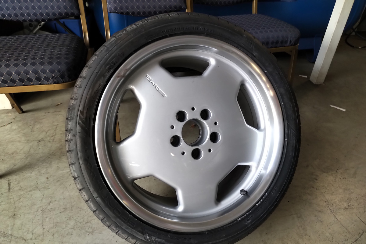

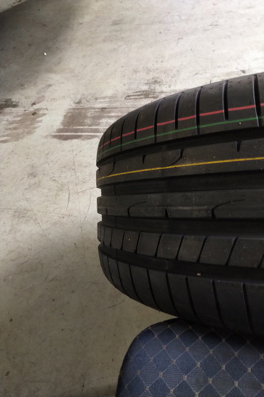

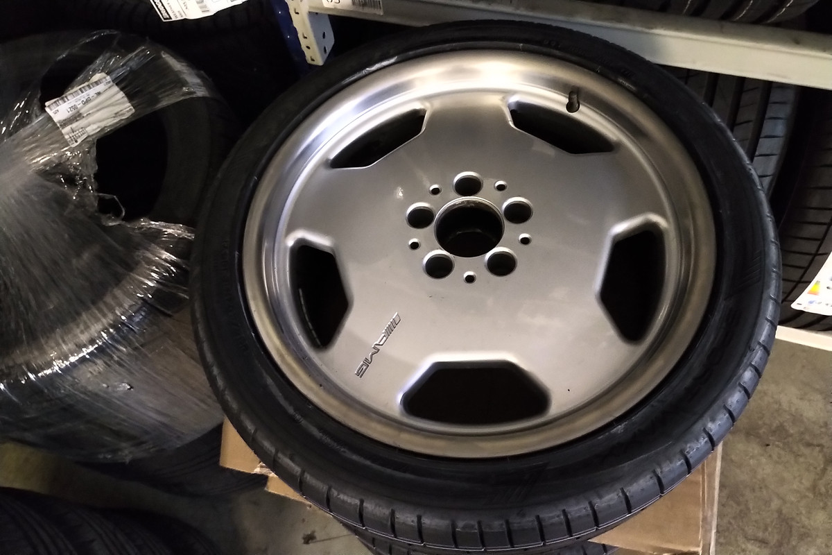

Posto je dosao na nekim seljo-beljo 19” felgama koje trenutno prodajem u oglasima, nabavio sam ove koje su trenutno na njemu. Originalne AMG na kakvima je I izasao iz fabrike, siroki set, njih tek kako je zajebano naci, drama. Onda novi dugacki sarafi I anti-lopov sarafi I nove gume naprijed 8J 235/40/18 nazad 9J 265/35/18.
Da ne prdim vise, evo par slika:

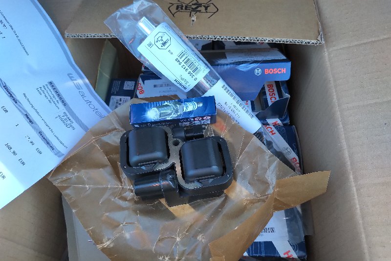

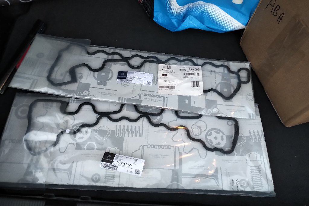

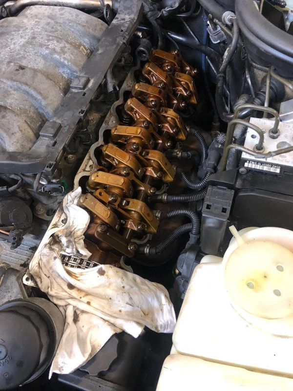

Slini malo ulje na poklopcima ventila iza prema kabini, te sam se zakopao u tu temu I narucio set dihtunga. Po tome su poznati, jednom u 100.000 zamijeni I cao. Nije to sad nijagara niz blok, vise se radi o tome da je pomijesano sa prasinom I onako ruzno izgleda a brate I ne valja ako slini. Tu sam isao na original Mercedes dio, u njihovom pakovanju, trenutno putuje iz USA, pa cemo da mijenjamo kad stigne.
Dalje, kablovi nisu u bas ruzicastom stanju, pa sam odlucio da taj cijeli sistem osvjezim nakon sto sredim dithunge poklopaca ventila.
8X Bobina Bosch 0221 503 035
16 Svjecica Bosch 7422/FR8DPP33+
16 kablova Bosch – breakdown:
9 pieces of MB Wire # 112 150 01 18
4 pieces of MB Wire # 112 150 02 18
2 pieces of MB Wire # 112 150 03 18
1 piece of MB Wire # 112 150 04 18
Samo da kazem da auto radi normalno, ne prijavljjuje nikakve greske, nemam neke “misfire” ili trokiranja, kad ga pritisnem on skace I to je ukratko to. Ovo mijenjam zbog mirne savjesti, planiram na ljeto balkansku turneju, pa da ne bude u sred Austrije ili jos gore Bosne da mi neka banalna glupost kvari odmor.

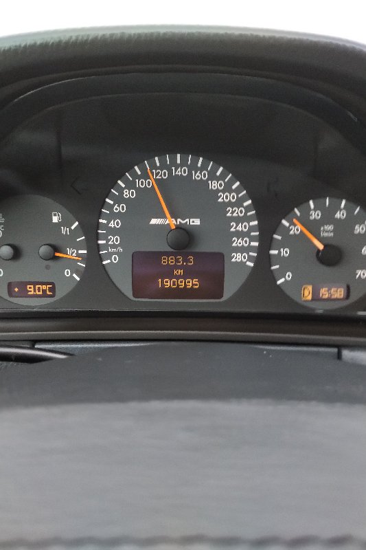

Trenutno kilometraza prema satu, ja se nadam da je prava hahaha

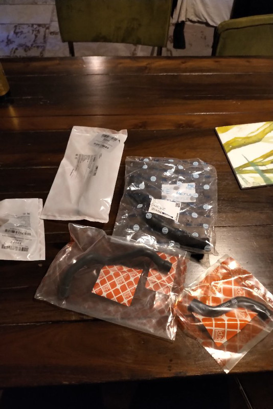

Prodje vikend, stigla cetiri crijeva, jedan konektor za crijeva i dihtunzi poklopaca ventila:
Iz prethodnog kontigenta imam bobine, svjecice i kablove, jos ovo sada..... ima dosta da se radi, jedino ne znam kada cu to sve..... te hajde na plivanje te vozi na gimnastiku, ja kao taxi radim hehe

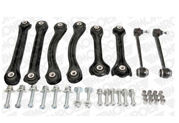

Ja sam nekako dosao do zakljucka da mi ima vise "smisla" da kupim auto za manje para koje cu da dovedem u tip-top stanje, nego da kupim za duple pare auto koje je u "tip-top" stanju i "bez ulaganja" na kojem cu opet morati da mijenjam komponente i dijelove obzirom da sam gledao +-15 god stara auta.

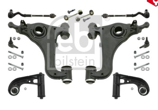

Ono sto jos zelim da uradim na njemu je da zamijenim serpentina remen sa spanerima rolerima i tim klincima plus vodena pumpa, servis mjenjaca onako preventivno, servis klime.
Pred ljeto zelim trapove da pretresem i zamijenim sta treba. Auto vozi ravno, nista ne lupa i ne kuca, uradicu detaljan pregled pa cu vidjeti sta od ovoga sa slika ispod treba da se mijenja i tako individualno narucivati, bilo samo elasticne spojeve/cahure ili citave elemente:
Komplet elementi naprijed:
Komplet elementi nazad:
U mojoj glavi, kad to privedem kraju cu biti blizu onoga sto zelim da imam.

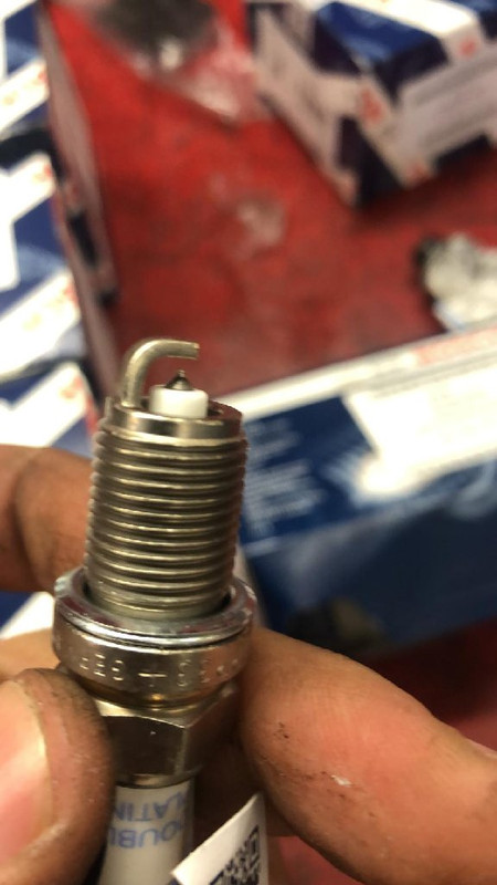

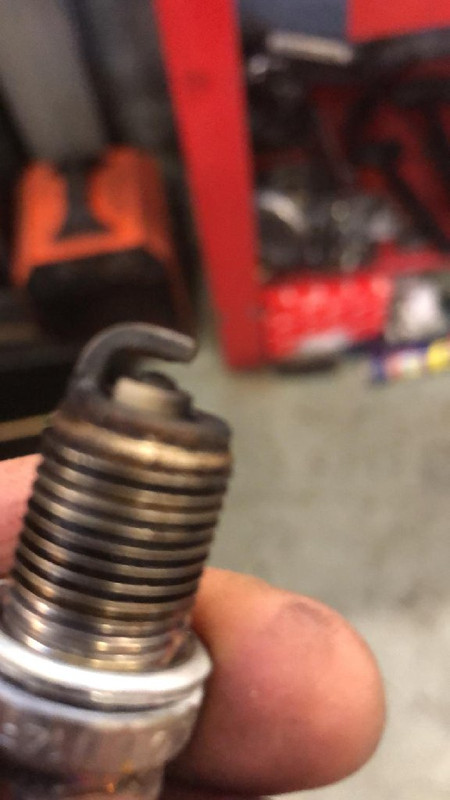

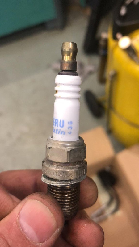

Prosle sedmice sam konacno uhvatio vremena da odvezem kantu da se promijene ovi dijelovi koje sam nabavio….sva crijeva, bobine, dihtunge glava i svjecice.
Trebao bih osjecati razliku posto su svjecice bile u qurtzu skroz…..ali ja bas I ne osjecam, isto pali, isto ide….cetiri su bile Beru i 12 Bosch. Presao sam mozda stotinjak kilometara, nekako imam osjecaj da kazaljka goriva sporije pada prema nuli, ili mi se cini.
Uglavnom, drago mi je da je to spakovano, idemo dalje.
To je taj seljakluk:
Beru jeste pravio svjecice za E55, ali to nije ovaj model iznad…… to je daj-sta-das princip, pljuc!
