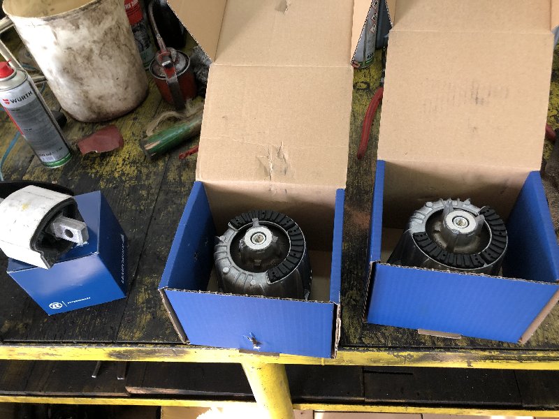

Novi update- zamjena nosača motora i mjenjača. Prilikom kretanja i rada motora u leru su se osjetile vibracije što je upučivalo na nosače. Zamjena vremenski traje sat i pol, a nakon zahvata vibracija i nekih zvukova više nema. Nosači su hydrolageri tj. uljni osim onog od mjenjača.
Odlučio sam se za provjerenog proizvođača nosača Lemforder koje sam koristio na prijašnjem W203.
Na drugoj slici se vidi koliko su stari istrošeni usporedno sa novim, vidljivo je da je stari propao dole i nema više svoju funkciju.

cijena popravka? :wink:

bubinho napisao:
Nosači motora svaki 700kn plus onaj od mjenjača 350kn
Pon vel 24, 2020 3:38 pm
Postovi: 1242
Paprena cijena..

VTxCRO napisao:
Paprena cijena..
Ma to je još dobro! Inače su orginal nosači 1200kn komad - a ja ugradio Lemferder gdje su izbrusili orginal znak i stavili ga u kutiju. :beer:
