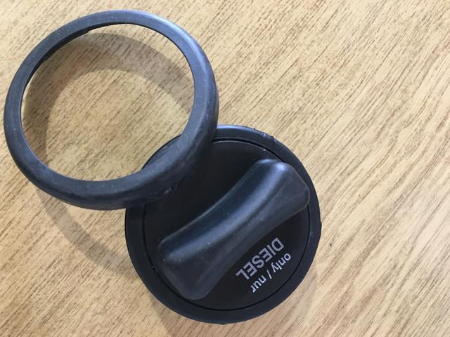

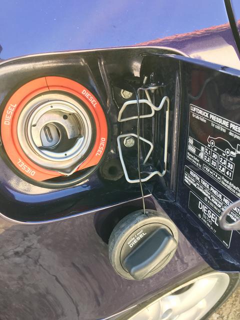

Lijep pozdrav može li slika od čepa rezervoara kako si riješio jer sam neki dan na pumpi imao peh da se čep otkinuo :rotfl: pa da uradim nešto hvala

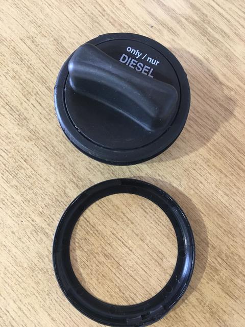

Neznam što se dogodilo sa svim prijašnjim slikama koje sam uplodao na postimage server, al kolko vidim i drugi imaju taj problem. Uzeo sam crnu bakrenu žicu otprilike iste duljine ko tvornička platika i stavio sam je kroz rupu na čepu tamo gdi je ta tvornička vezica ulazila u čep. S tim da moraš rastaviti čep, ide dosta lako samo podbodneš sa šarafcigerom. S te strane sam svezao nekoliko čvoreva da ne može ispasti van, a tamo gdi se žica spaja na šasiju isto svezao koji jači čvor. :beer:

Super hvala lijepo

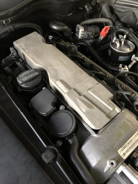

Stavljena orginalna zvučna izolacija na injektore, stara je završila ko zna gdje pa sam naručio drugu iz ovlaštenog. Njezin broj je A6460161924, a nešto više o njoj sam saznao u ovom tpicu na forumu, pa ako nekoga zanima više detalja slobodno kliknite viewtopic.php?f=26&t=26836&p=422439#p422439
Nakon ugradnje rad motora je tiši i manje vibrira plastični poklopac motora,a ovako izgleda:

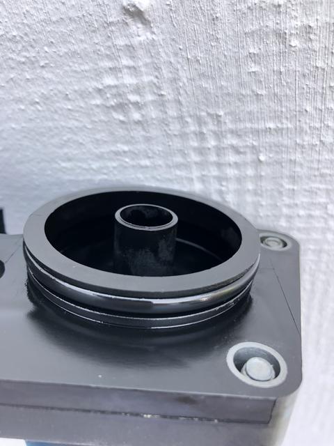

Zamjena gumica na separatoru ulja:
Vidio sam da nešto ulji oko samog separatora uljnih para, pa sam ga skinuo, očistio i odlučio se na zamjenu gumica separatora. Gumice su naručene preko ovlaštenog a zamjena je i više nego jednostavna, sve traje pola sata max sa čiščenjem, a za to preporučam odmaščivač ili ti ga čistač kočnica u spreju. Da bi ga skinuli morate odvrnut 6 šarafa. Kad se to več mjenja onda je poželjno stavit novu gumicu ispod čepa ulja što sam naravno i učinio, a kataloški broj od te gume je A1110180080.
Kataloški brojevi od gumica separatora su: veča gumica A0299978848 izgleda ovako
i manja gumica A6460161021
Slikawindows 7 print screen

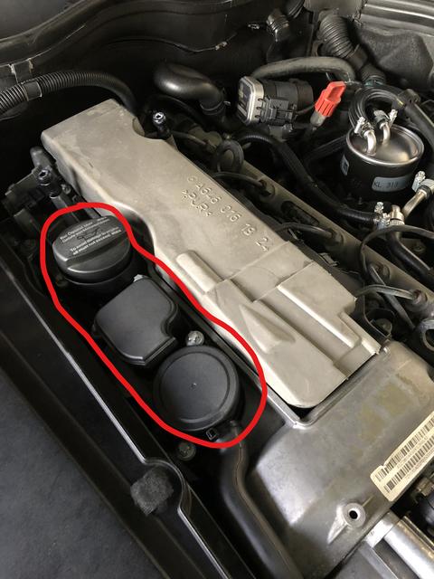

Separator uljnih para ti je ovo tu zaokruženo sa crvenim
Te gumice sam mijenjao jer je curkalo ulje oko njih i mastilo, pa je dugotrajno rješenje bila zamjena tih gumica.

Bosna napisao:
Hvala lijepo na odgovoru još samo jedno pitanje ove jesu li ove gumice iste za sve modele ili ima negdje broj :smile:
Ove gumice su iste kod svih separatora uljnih para na motorima 220 i 270cdi. Gumice pašu 100% ako separator izgleda onako ko na slici koju sam stavio u gornji post tj. pašu na taj model separatora.
