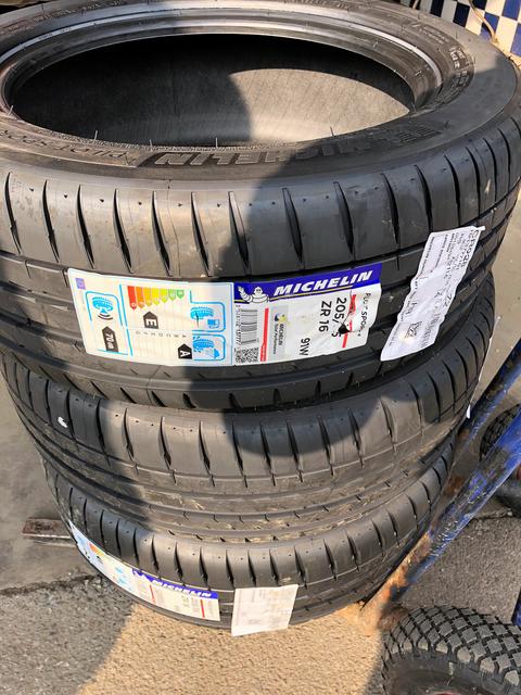

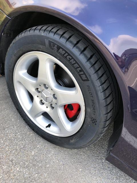

Malo smo se obnovili sa novim šlapama. Izbor je pao na novi Michelin Pilot sport 4, a buduči da sam prije sa Pilot sport 3 imao odlična iskustva to me navelo na kupnju nasljednika. Htio sam gumu koja je izvanredna na suhom i mokrom, može podnjet žešču vožnju, a to je upravo ta. Prvi dojmovi su odlični, drži cestu odlično, nije bučna a auto ide ko po šinama.
