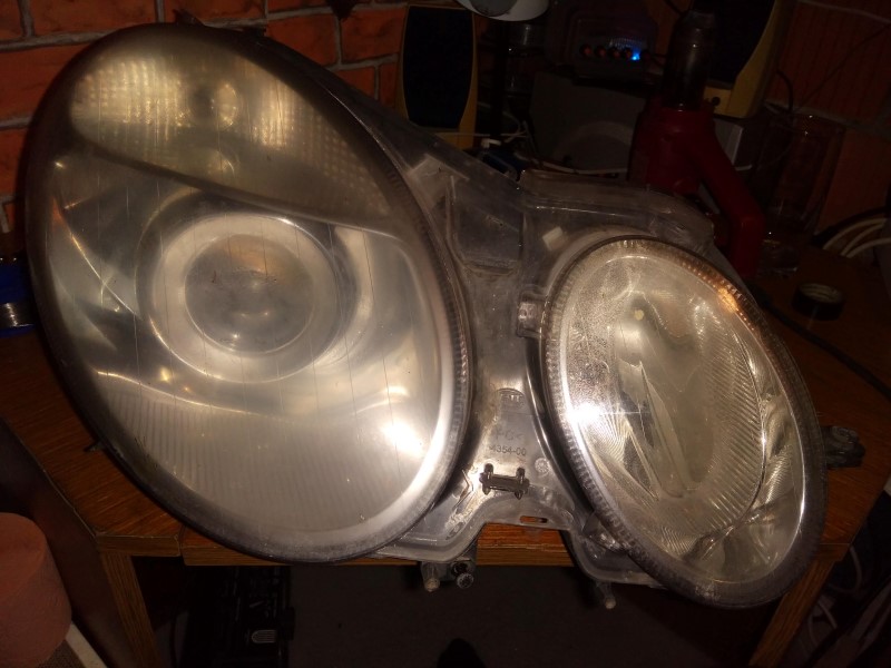

Radi se o plastičnim poklocima farova.
Jednom sam ih već dao polirati i bilo je dobro neko vrijeme, a pred koji mjesec sam se odvažio sam na taj posao.
Hm.
Nekad sam prekurč..it.
Uglavnom, bilo je loše, a nakon mog pothvata izgledalo je ovako:
Kako je ovo očito nezadovoljavajuće, da pogodili ste, danas sam farove čupnuo van.

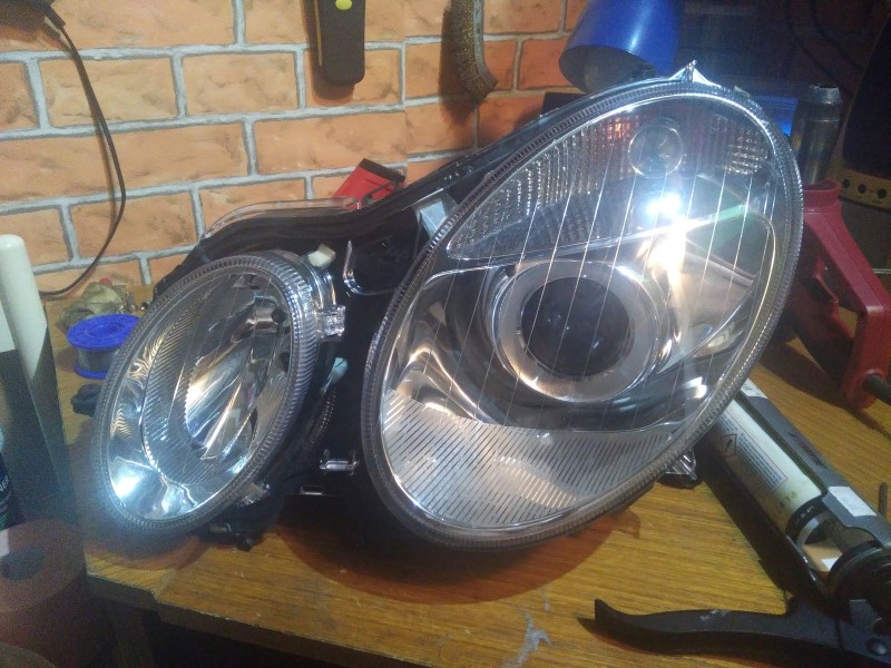

Naručio sam ovo nakon što sam 'ispolirao'farove:
https://www.ebay.com/itm/202295163927
Da bi izvadili farove, potrebno je skinuti branik, to je najveći dio posla.
Same poklopce se relativno lako skine uz malo zagrijavanja da diht masa popusti.
Dosta je naporno tu staru diht masu isčistiti, ali ide pomalo.
Kupio sam tubu nove mase za 78kn, piše na njoj da je za farove i autostakla.
Dobro to natopio i spojio, ima 4 kopčice koje drže stvari na mjestu dok se masa ne stvrdne pa nije neka nauka.
I završeni far izgleda ovako:
