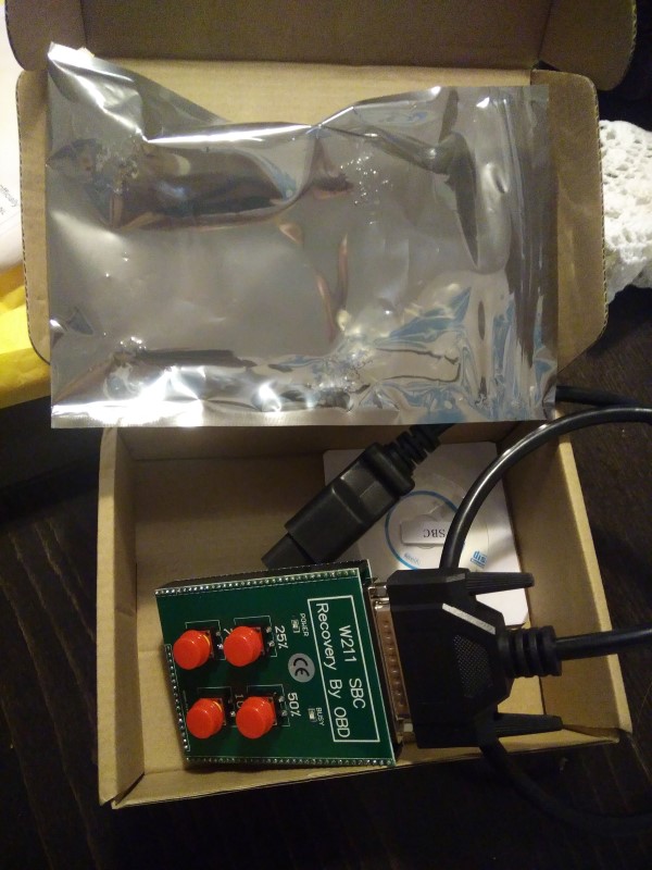

Nazvao sam tracera da me malo uputi jer znam da on zna što treba i po njegovoj preporuci kupio sam ovo:
https://www.ebay.com/itm/W211-R230-ABS-SBC-OBD-Pro-grammer-Reset-Tool-Repair-Code-C249F-for-Mercedes-Benz/263728927980?ssPageName=STRK%3AMEBIDX%3AIT&_trksid=p2060353.m2749.l2649
Naručio sam uređaj 14.08., a danas, 31.08. mi je dostavljen na vrata.
Upalio sam auto, uštekao uređaj, okinuo 50% i za par sekundi sve je bilo gotovo.
Greške više nema. Ja zadovoljan.
Ako netko ima potrebu i želi probati, nek se javi, odradit ćemo.

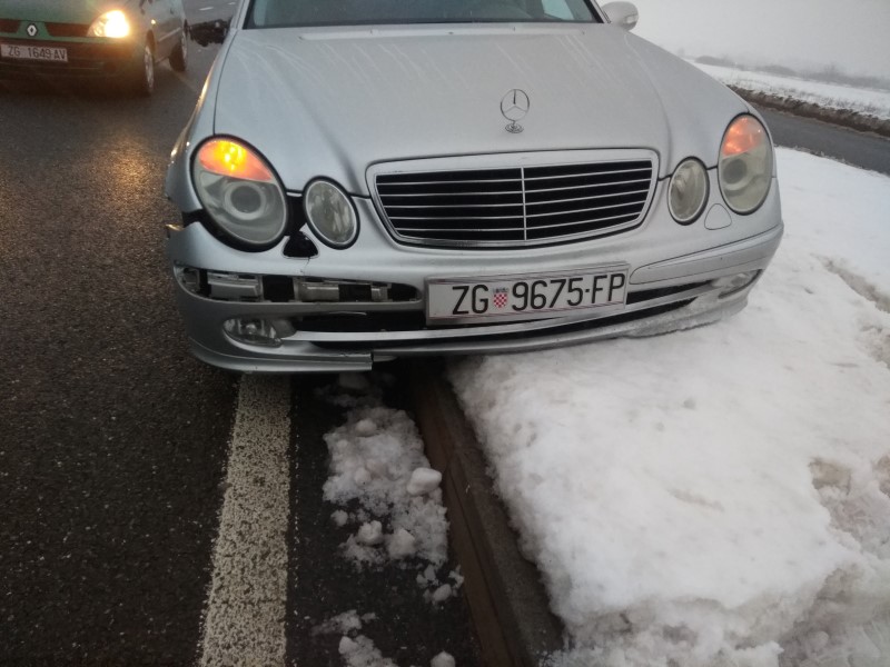

Čovjek me pogurao sa šleperom. Gledao navigaciju, shvatio da mora lijevo u zadnji tren, a nije mene vidio i eto ga.
Nije mi drago, ali šta ćeš. Nema ozljeđenih. Sve će biti u redu.

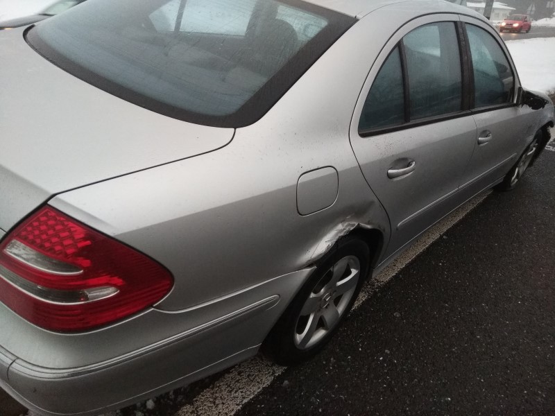

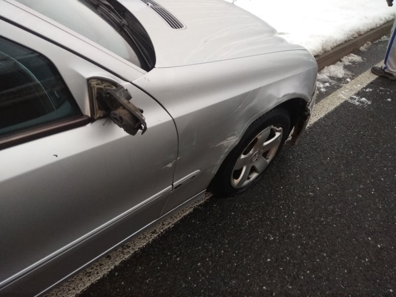

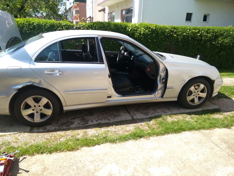

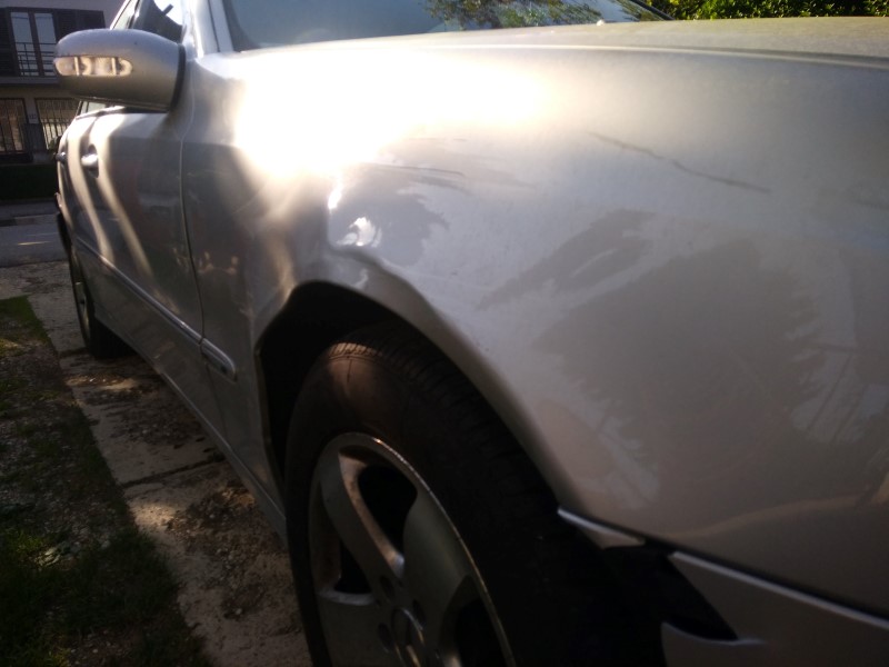

Od oštećenja sam utvrdio:
-prednji branik
-prednji desni kotač i guma
-kugla na desnom prednjem kotaču
-spona na prednjem lijevom kotaču
-prednji desni blatobran + lajsna
-prednja desna vrata + kvaka
-desni retrovizor kompletan
-stražnja desna vrata
-stražnji desni blatobran
-stražnji branik
Totalka, nema što.
Euroherc je bio osiguravatelj kamiona tak da su mi dali minimum minimuma, uz obrazloženje da je ostatak vrijednosti ogroman.
Ja sam pristao zbog pritiska unutar obitelji da se auto ne prodaje nego da se popravlja, iako bi ekonomski gledano bilo razboritije uzeti lovu i kupiti nešto drugo.
Recimo w212.
No dobro. Niti 6mj i 9000,00kn kasnije, auto je opet kao nov.
Osim što ja znam da nije.
I što je bio proglašen totalkom.
I što sam potrošio hrpu love više nego što sam tri reda iznad priznao.
I što me je uz tu hrpu love koštao i brdo živaca u obilasku rano raznih 'mercedes dijelovi w211 e klasa' oglasa na njuškalu.

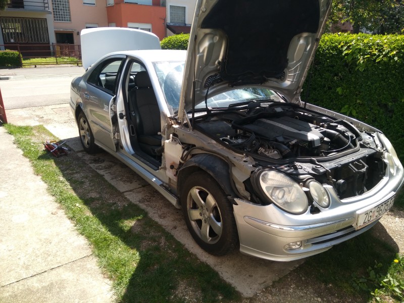

Branik prednji sam uzeo kod Ljubića, dao zavariti dio koji je falio, a na mom je bio ispravan i prošao dosta dobro.

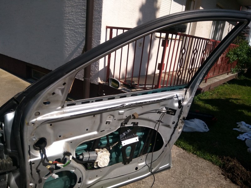

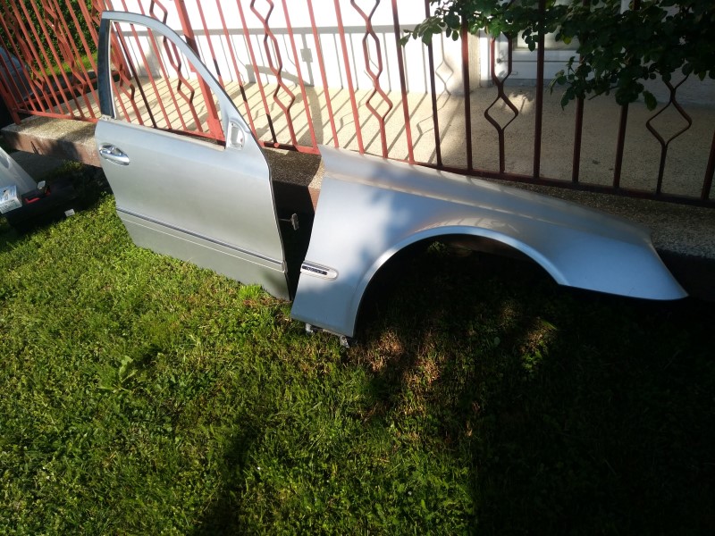

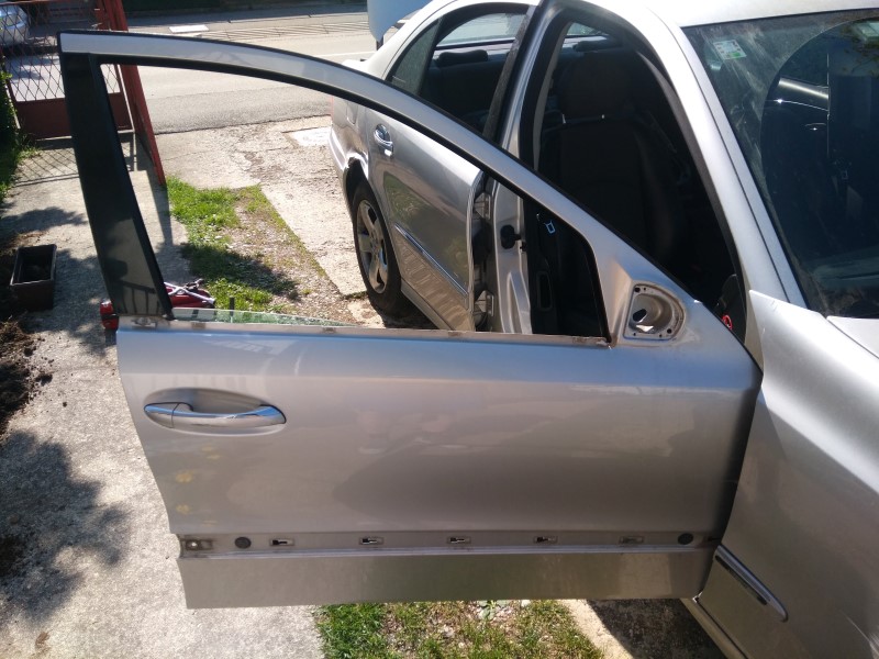

Prednja vrata s kvakom i prednji blatobran u boji auta sam uzeo od čovjeka iza Sv Ivana Zeline, isto dobra cijena.
Retrovizor sam uzeo od čovjeka iz Jelkovca koji je morao kupiti lijevi i desni, a desni mu nije trebao, tak da sam isto dosta dobro prošao.
Zadnji branik sam uzeo u mint stanju kod Grubića, e to sam bome i platio.
Kotač mi je našao tstrma u Bjelovaru nakon što sam ja bezuspješno tragao po Zg i okolici. Obzirom da sam prošao s kupovinom samo jednog kotača, a ne cijelog seta, mogu reći i da sam s time dosta dobro prošao.
Gume ljetne sam imao u podrumu, dvije od prošle sezone, a dvije potpuno nove, tak da će taj trošak doći tek za mjesec dana kad krenem na zimulje.

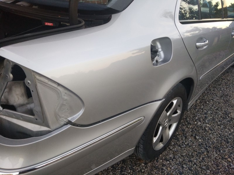

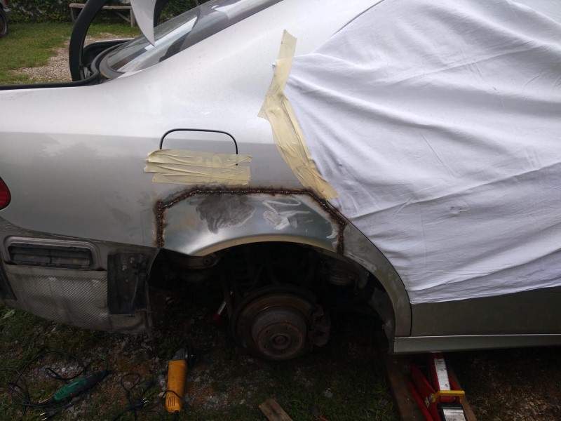

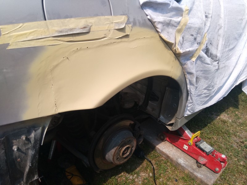

Zadnji blatobran me koštao 250kn, ali puta 2, jer nisam bio zadovoljan sa time kako sam ga prvi put zavario. Nije štimao luft prema braniku pa sam odrezao sve i od početka.
Kugla i spona Loemferder, to je bilo skupo, pa plus montaža (oko ovjesa ne radim sam) i plus špur.

Evo slika:

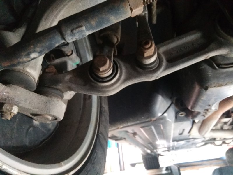

Ovo je spona koja je poginula dok se auto brzinski penjao na rinzol:
A ova kugla nije izdržala trenutak lomljenja fellge:
Nisu pukle, ali su počele škljocati i geometrija je bila jako poremećena.

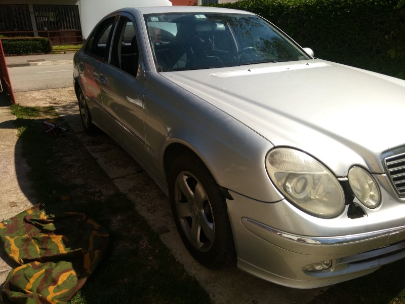

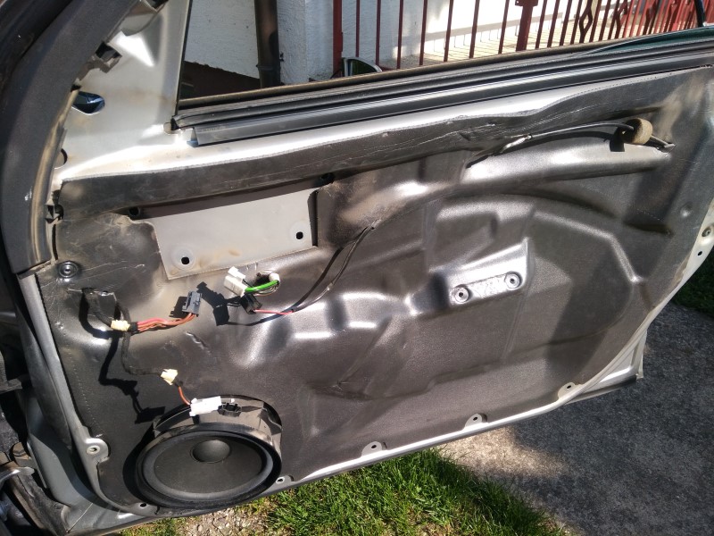

Nova vrata i blatobran:
I zamjena, potrgano za ravno:
I to je bio kraj prve faze.
Znači od oštećenja su ostali branici i stražnji blatobran.
Kad sam dobio odštetu, kupio sam i oba branika i dao prednji polakirati, a nakon što sam složio blatobran, lakiran je i on.
Ovako smo se vozili neko vrijeme:
Blaltobran:

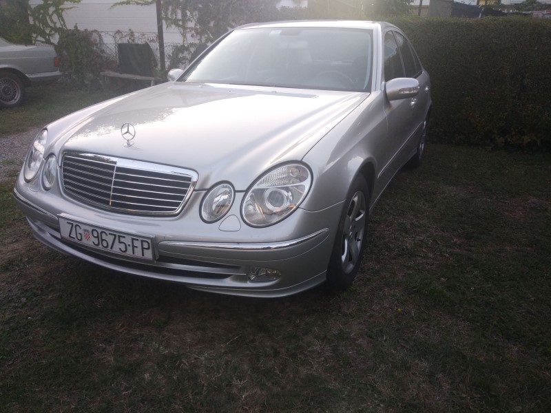

Hm. Sad vidim da nisam slikao Tristana od kad je kompletan u svoj svojoj veličanstvenosti.
Poslikat ću ovih dana pa stavim.
Ugl. lakirao mi je čovjek koji je i tstrmi sad radio w124. Osim što je dobro polakirao i boju dobio da se ne poznaju prelazi ni razlike, vrhunski je obradio moj uradak tako da se ama baš ništa ne pozna. Preporuka.

teme su ti super za čitat, super je vidjet koliko stvari odradiš sam. pogotovo limarija, dosta hrabro!
s kakvim aparatom variš, i koliko daleko od tanka prolaze ti rezovi/varovi?
sve pohvale za aute i zanimljive postove!
Uto ruj 25, 2018 8:46 am
Postovi: 1484
@8cilindara:
Nije mi se dalo natezati s njima, a uklopio sam se u ponudu.
Na limu ne možeš ništa posebno izvući.
Da sam nedajbože bio ozljeđen onda bi se ganjali, ali ovako -ne.
A mora ti nešto reći, pa makar iz daleka vidiš da kenja.
Što će.
Ima i on nekog tko ga gazi za svaku kunu.
meshgrid napisao:
teme su ti super za čitat, super je vidjet koliko stvari odradiš sam...
Joj, kao da nisam bio dovoljno umišljen i prije, sad si mi samo dodao benzina na vatru :smile:
Radim sam puno toga jer me to opušta i veseli, a imam ženu koja tolerira (a ponekad i potiče) moje fiks ideje.
meshgrid napisao:
...pogotovo limarija, dosta hrabro!
Je, limarija je novost i za mene.
Hrabro, da. Rekao mi je lakirer da mi se divi kak se usuđujem ja amater po takvom autu rezati.
Da, to je rekao jer ne smije vrijeđati mušteriju, a vjerojatno je mislio 'Bože budale...'
Odradio sam krpanje praga na w126 pa sam zaključio da to i nije neki problem, zato sam se i primio ovog rubnjaka.
meshgrid napisao:
s kakvim aparatom variš!
Varim sa aparatom koji sam kupio preko oglasnika gdje mi je jedini kriterij bila cijena, mislim da piše Cemig?
Običan, na transformatore, težak kao crna zemlja. Platio sam ga 2500kn + 200kn ventil za plin + 450kn puna i atestirana boca CO2, žice je bilo skoro cijeli kolut, 0,8mm.
Isprobao kod čovjeka, vidim radi, nema tu neke pameti.
Kupio još za 50-ak kuna dijelove za pištolj (ne znam kako se zovu) iz kojih ide žica i plin, i to je to.
meshgrid napisao:

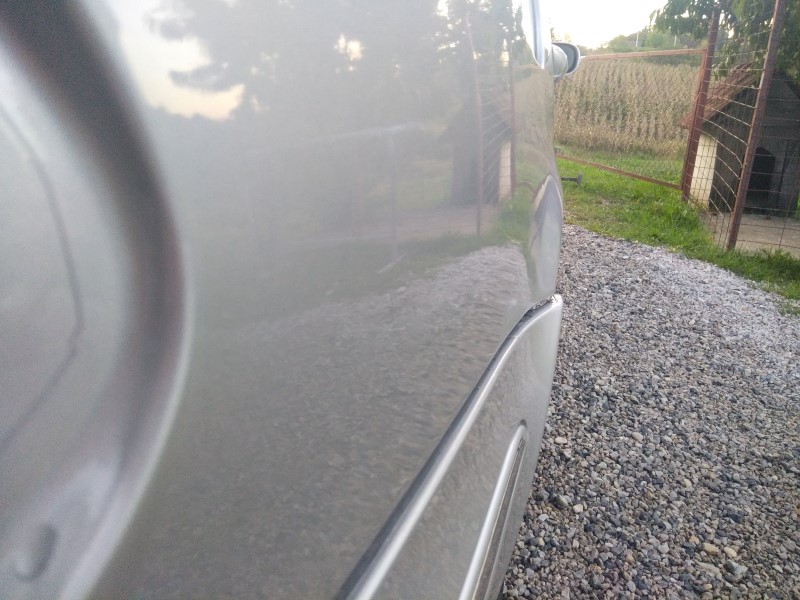

Ispod vanjskog dijela blatobrana koji sam rezao i vario ti je unutarnji blatobran, najbliže što možeš doći do rezervara je ovo kako se vidi na slici.
Dolje je to sve razdvojeno, odnosno iza unutarnjeg blatobrana. Nije bed.

čekaj malo.. na ovim zadnjim slikama su žuti farovi a gore vidim da si mjenjao.. sori ako je netko već to skužio pa pitao, nisam bio na forumu godinu dana pa mi se nije dalo sad čitati detaljno... jesu ta ebay stakla tako loša ili ?
Sri ruj 26, 2018 10:13 pm
Postovi: 1484
Jok.
To su slike prije pokušaja poliranja.

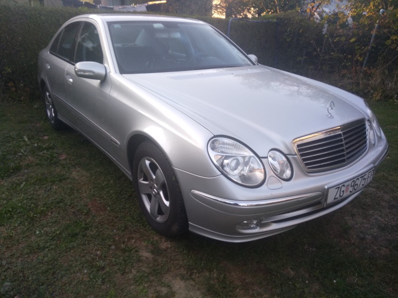

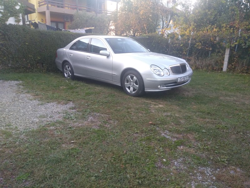

Sad izgleda ovako:
I jedna zajednička:
