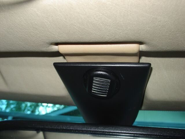

nabaviti novi retrovizor sa automatskim zatamnjivanjem, negdje naći ATA sa kablovinom, nagodinu sa znalcem kolegom Jurgenom složiti nove zvučnike i radio and finally zadnje naslone za glavu u dezenu (kolega Beks misli da bi se mogli naći na južnom potezu)

Ja imam u planu staviti retrovizor od w210 prihvat paše ali plastika malo strši.....
