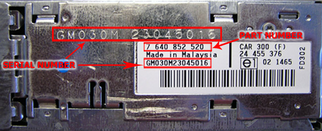

Trebat ce seriski broj radia, (nalazi se na poledini radia)

Dakle ako se ne varam radio se vadi s istim alatom ko kontroler klime.Ima li ko za prodat ili savjet kako bez tog alata izvuc.Vido sam na tubeu neko to vadi necim prirucnim ali nisam naso nista tako tanko da mogu iskoristit.
I kako se zove ovaj model radia,cisto da znam sta imam u autu
