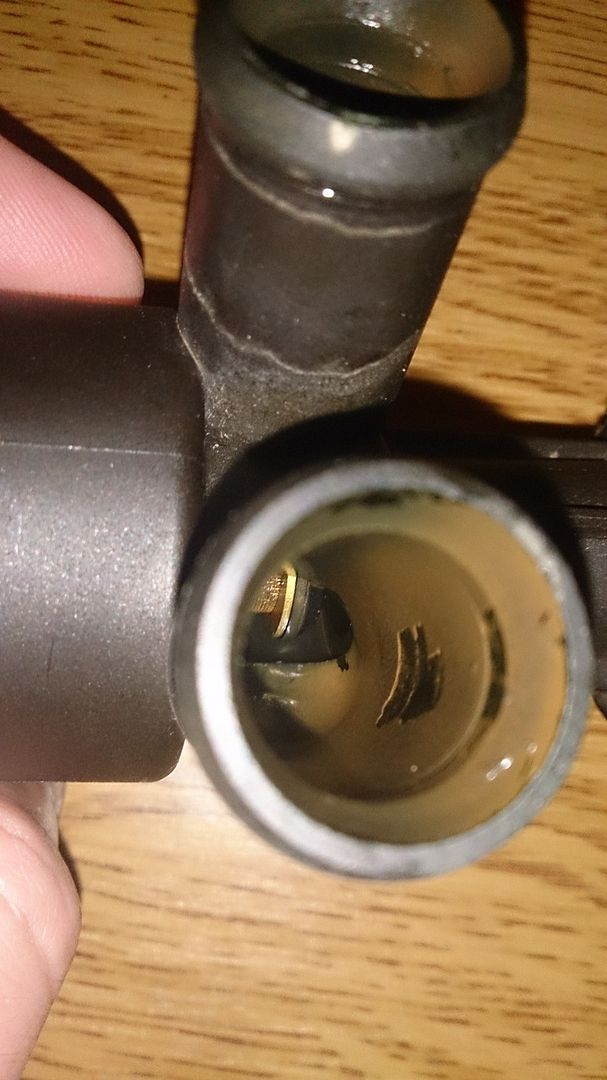

Evo našao sam ovaj monoventil za w126 i sad imam jedno pitanje,znam da on propušta vodu ovisno o tome na koju temperaturu postavimo onaj kotačić temperature.
E sad mene zanima kad je onaj kotačić temperature izgašen dali je ventil potpuno zatvoren ili mora imati mali zazor da svejedno malo vode kola,jer u mene na slici je ovaj ventil skinut i vidi se da nije potpuno zatvoren.
Ovaj specijalist za w126 mi kaže da on mora biti malo otvoren i kad je kotačić potpuno izgašen,može li mi to tko potvrditi Zvonimire?
Na slici se vidi da nije potpuno zatvoren.

Tvoj VIN broj momentalno nemam tako da nisam siguran dali imas duo,ili mono ventil.Slika je lose kvalitete i drugi puta nemoj slikati pod tele objektivom nego slikaj kao standard fotogrfafiju i ako ima na tom dijelu neki broj napisi da se usporedi.
Ukoliko je klima iskljucena,ventil je otvoren kako bi voda cirkulirala do malog hladnjaka(Wärmetauscher)
Ukoliko je temperatura na tocku nastelovana na manju temperaturu nego sto je nutarnja temperatura tog momenta,ventil je zatvoren tako dugo dok se temperatura neizjednaci.
Taj ventil dobija svake 3 -4 sekunde jedan impuls kako bi se ventil zatvorio,odnosno otvorio.Raszavi sve komplet i pogledaj u kakvom je stanju membrana kao i dichtung i po potrebi zamjeniti ali zato mi treba VIN broj ili broj od pumpe.

Zvonimire poslat ću vam WDB, ovaj čovjek šta mi ga je prodao također mi je rekao isto, te objasnio da ovaj ventil "pulsira" ovisno o temperaturi, i da ovo nije klasičan sistem otvoreno zatvoreno.

Na stodvajstčetvorki ga zatvori kad dobije napon, a pritisak vode ga sam otvori kad je motor upaljen. Ima inače oprugu da spusti klipić na rupu kad nije u autu.

Hvala vam svima volija bi da se još ljudi uključi, jer ovo je sistem koji se koristio 40 godina s malim promjenama princip je isti kod svih modela, znači Camo napon ga i zatvara,jer sam ja mislio da ga opruga tlači u donji položaj a špula podiže u gornji ovisno o regulaciji kotačića temperature.....

Testiraj, spoji na struju. Opruga je puno preslaba...
I da, nije konstantno otvoren, nego pulsira ovisno o potrebi za zagrijavanjem kabine.
