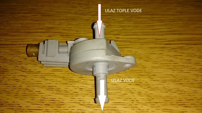

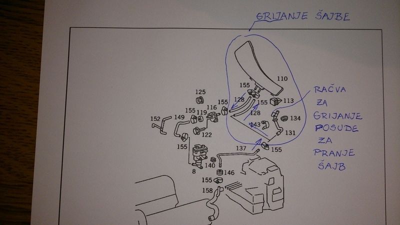

Dobro ja imam sve dijelove i planiram idući tjedan spojiti ovaj komplicirani sustav,nije problem jer treba samo ubaciti monoventil ,ALI ME UŽASNO BUNI SMJER KOLANJA VODE DALI VODA KOLA U OVOME SMJERU KAKO SAM NAZNAČIO NA SLICI ,AKO JE, A PODIJELJENA SU MIŠLJENJA OD VIŠE LJUDI PO OVOJ LOGICI SA CRIJEVA 56 NA SLICI VODA IDE DIREKTNO NA MALI KILER I IZ MALOGA KILERA SE RAČVA NA DVA DIJELA I IDE NA MONO VENTIL,A POMOĆNA PUMPICA SLIKA 26 JE SPOJENA NA POVRAT????
PA DOBRO ZAR OVOM LOGIKOM MALI KILER NEBI IMAO STALNO NAPAJANJE TOPLOM VODOM???
2.PO MENI JE LOGIČNIJE DA PUMPA VODE TLAČI VODU U SMJERU MALE PUMPICE NA MONOVENTIL I ONDA PROPUŠTA VODU PREKO MONO VENTILA NA KABINU,JELI MI MOŽE NETKO OBJASNITI OVO???

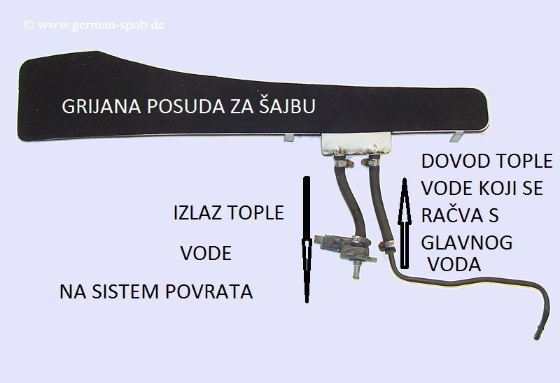

Na ovoj slici 2 je prikazana i zaokružena grijana posuda od vode....

Hej Zvonimire,e to je ona logika kojom i ja razmišljam tlačna strana ide sa male pumpice na duo ventil i onda u kabinu,ali EPC i još neki ljudi mi govore da je smjer ovakav kao na slici,poslat ću vam WDB jer ovo auto ima grijanu posudu vode od šajbe,grijane brizgaljke električni sustav,plus grijanu šajbu....
-- Ned vel 28, 2016 1:17 pm --
Zaista me buni ovaj smjer jer zaista 56 po EPC sustavu je glavni dovod vode i s njega ide račva na grijanu vodu šajbe i grijanu posudu za pranje a POVRAT SE VRAĆA NA MALU PUMPICU???
ALI AKO JE OVO OVAKO I IDE OVIM SMJEROM ŠTA SPRJEČAVA VRELU VODU DA NE GRIJE MALI KILER AKO PO OVOJ MERCEDESOVOJ SHEMI SE MONOVENTIL NALAZI IZA SVEGA???

Samo tražim SMJER KOLANJA VODE,ZANEMARIMO OVE DODATNE STAVKE ,JELI TO SA CRIJEVA 56 KOJE IDE IDE DIREKTNO NA MALI KILER I ŠTA SPRIJEČAVA TOPLU VODU DA NE GRIJE MALI KILER AKO SE MONOVENTIL U OVAKVOM SUSTAVU NALAZI IZA,NE ZNAM.....
Po meni je zdrava logika da glavna pumpa vode tijera vodu na malu pomoćnu pumpicu i onda na duo ventil ali po EPC sustavu to nije tako,i zvao sam specijalista w126 u Zagreb on je potvrdio ovu shemu s kemijskom i smjer

Zvonimire ja vidim ovu shemu,i vidim glavni ulaz i dva izlaza(ili ulaza) vode,e oni idu na duo ventil,ali s koje strane dolazi voda??
Ned vel 28, 2016 3:02 pm
Postovi: 6128
Pogledaj pod brojem 8 taj duo ventil odnosno njegov broj.Postoje dva broja.Jedan sa,i jedan bez klime.Sa klimom mora da bude broj 0008303784,a bez klime 0008303884Taj duo ventil sluzi istivremeno i za nutarnje grijanje kao i za prednju sajbu.Jedino jos pogledati u WIS-u da sevidi kako i na koji nacin je to sve ugradjeno.EPC je samo za rezervne dijelove dok u WIS-u stoji komplet montaza kao i demontaza klime.
Ned vel 28, 2016 3:24 pm
Ma sve mi je jasno,duo ventil ima ulaz i povrat,ali mi definitivno nije jasna cirkulacija tople vode s motora....

Sto se tice ventila za prednju sajbu on funkcionira kad se voda vraca nazad u hladnjak.Ispod +15 stepeni ventil se otvara polako,a kod +4 t.j. ispod +4 ventil je komplet otvoren-Nadam se da si me razumijo.
Na semi cirkulacija vode

Lemi hvala na odgovoru također hvala Zvonimiru,Zvonimire ovo nisam razumio jer u ovu posudu dolazi topla voda također s glavnoga dovoda,ja sam mislio da se ovaj ventil otvara na većim temperaturama??
Još nešto dali je posuda vode za pranje šajbe konstanto grijana kao i ova posuda od grijanaj šajbe ili i njihovo grijanje ide regulacijom kotačića temperature i otvaranjem tople vode?

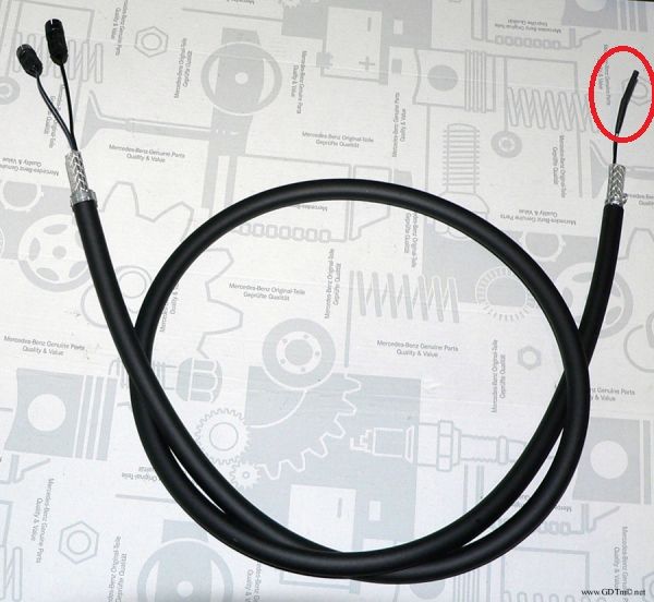

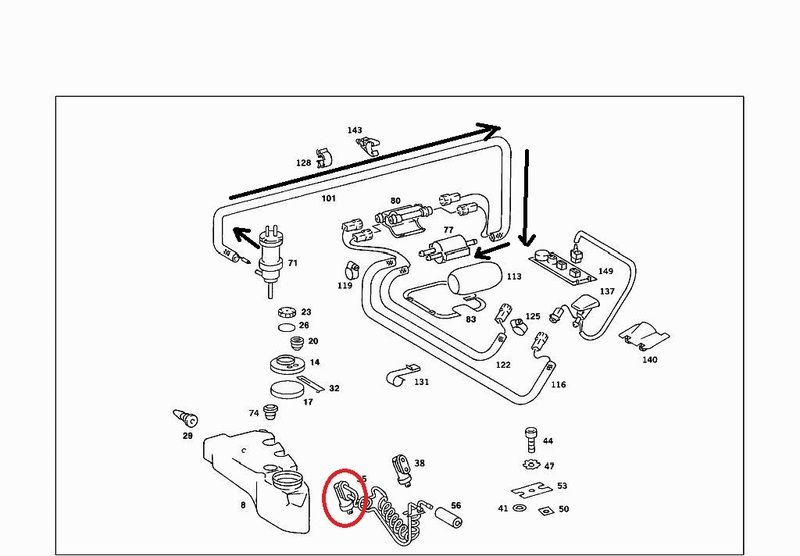

Vidim da je ovo malo teže štivo,evo iman još jedno pitanje naime ova w126 ima i električni grijane brizgaljke čije žice idu kroz crijevo od pranja,e sad sam u dvoumici gdje se spaja kraj zaokružen na slici koji se spaja na posudu od pranja šajbe tj na motorić,strani forumi tvrde da je ovo kraj strujnoga kruga i dasu žice međusobno spojene?
I doli na slici sam zaokružio ovaj termostat koji regulira dotok vode iz motora na spiralu,dali je to klasični termostat znači otvara zatvara toplu koja ide iz motora na spiralu,PA KOJA KOMPLIKACIJA ALI RIJEŠIT ĆU I OVO I ONDA OTVARAM MERCEDES SERVIS..... :mrgreen:
