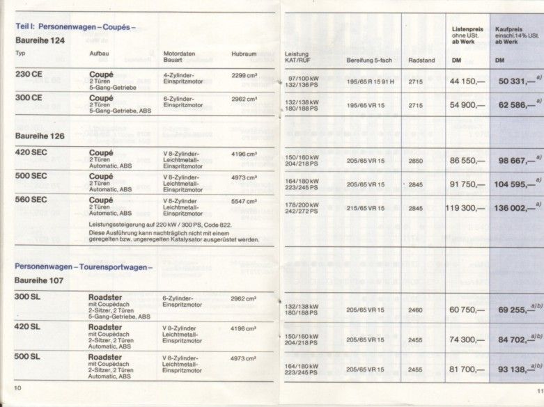

Imam orginal cijenik Mercedesov gdje piše da su orginal dimenzije za 500SEC bile 205 65 R15,da ne bi bilo rasprava koga zanima šaljem mu na PP orginalne tvorničke cijenike novije i starije.(w201,124,123 i 126 itd.. sve verzije kupe,bolničke izvedbe te cijene dodatne opreme itd).
Ne treba pretjerivati i nepotrebno bacati novce,ja sam prvi kojega bi odbile neorginalne felge ili noviji tip i dimenzije na klasiku poput w126 kupea,dvije su vrste felgi bile na w126 barok i gullideckel u orginalu.
