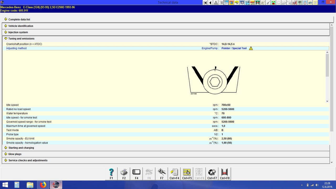

Pozz imam navedeno auto u kojem je 2.5d 20 ventila om605. Mjenjao sam lanac i dosao sam do djela kada trebam staviti pumpu na auto. Zanima me samo posto ne mogu nigdje nac 100% provjerenu informaciju na koliko stupnjeva da postavim motor prije stavljanja pumpe,na om 602 je 13,14 stupnjeva atdc jeli i kod ovog isto ili??

Autodata kaže 14-14,5, ali nisam stručnjak, evo pa sam pogledaj.

Hvala na odgovoru pomoglo mi je puno. Znaci 14 stupnjeva nakon mrtve tocke blokirat pumpu i stavit,a poslijese moze fino ustelat u pola stupnja-stupanj po potrebi
