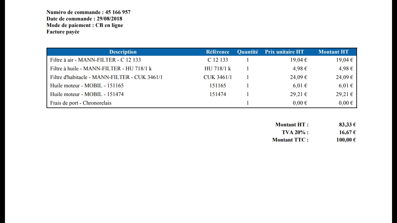

mene je koštalo 100 eura na netu čekam da mi isporuče evo šta sam naručio Slika
Pet kol 31, 2018 7:25 pm
Pridružen: Sri kol 08, 2018 4:45 pm
Postovi: 143
Lokacija: Island Rab - Croatia
Ime: Dražen
Moj auto: Mercedes C Class (w203), 220 CDI, T model Classic
Bosna napisao:
Bosna napisao:
ulje 5w30 ili 5w40 npr ovdje je https://www.mobil1.fr/Quelle-huile-choi ... mobil1&p=2 0w40 ili 5w40
-- Pet kol 31, 2018 7:33 pm --
mene je koštalo 100 eura na netu čekam da mi isporuče evo šta sam naručio...
Skoro isto nas je koštalo, a meni to govori da stvarno imam povoljnog trgovca :)

operacija završena sve je zamjenjeno i vrlo je jednostavno tj sve filtere ( osim za ulje ) sam sâm zamjenio samo sam još kupio šaraf sa bakrenom šelnom sitnica 3,45 eura. Sve je super
