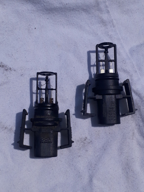

Na njem forumu sam našao post gdje je kolega imao problem tj auto je gubilo snagu i nije mogao više od 2000 Obrt / min i da je našao rješenje koje nisu našli ni u mercedesu. Posle par poruka koje sam izmjenio sa kolegom odlučio sam da i ja zamjenim senzor iako nemam nikakvih problema jer mi je on rekao da ide bolje radi , brže reaguje na dodavanje gasa , itd itd Pa evo par slika Slika

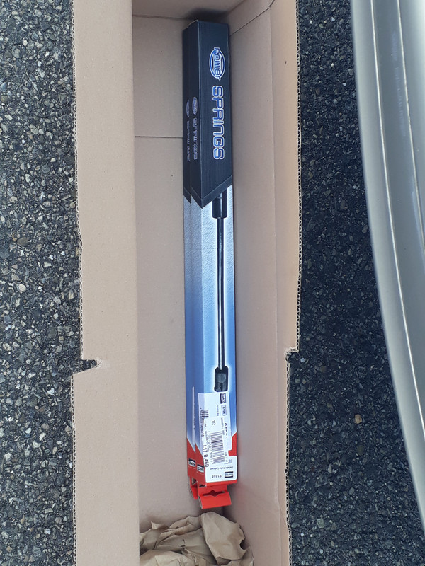

upload picture a usput sam zamjenio nosače / amortizere gepeka jer su moji bili skroz slabi Slika

Jel se osjeti kakvo poboljšanje?

camo33 napisao:
evo odoh na probnu vožnju pa se javim
-- Ned srp 22, 2018 12:33 pm --
probna vožnja završena i imam utisak da odmah posle paljenja auta je motor drugačije zvučao , par puta sam dodao malo gas u mjestu hladan motor i krenuo ulicom 30 km/h primjetio sam da brže prihvata gas nekako se drugačije ponaša , jače ( ipak vozim auto svaki dan poznajem mu " dušu " ) vožnja po gradu nekih 20 minuta , postignuta radna temperatura izlazim na autoput i kod ubrzanja osjećam da ima nekako više snage i ubrzanja ( jer na tom djelu svaki dan izlazim kad idem na posao ) nego dosad. Ostaje da vidim kako će biti dalje uskoro akobogda odmor u BiH , zadovoljan sam. I usput zamjenom amortizera / nosača gepeka se ne čuje više hlupanje iz gepeka :rotfl:

Zanimljiva tema! :smile: Znači auto ti stvarno ljepše ide, napiši još detalja. Izgleda da s vremenom taj senzor lagano ode pa hoče zezat, a imam par kolega koje muči slična stvar i ne mogu nač riješenje tako da je ovo dosta korisno.
Isto tako bi bilo korisno pogledati na starom i novom senzoru koji otpor daju oba kako se mjenja temperatura da se znaju usporedit vrijednosti. :beer:
Pon srp 23, 2018 1:06 pm
Postovi: 1165
evo jutros sam malo dalje na poslu nekih 15 km od kuće brza cesta 90 km/h auto ide jako lijepo , ubrzava nekako lakše kao da je " prodisao " neznam kkao da opišem riječima ali mislim da se isplati ovaj dio zamjeniti a pogotovo što se zamjeni za 5 minuta

Bosna napisao:
Nije mi vrag dao mira, stavio i ja taj novi senzor. Auto stvarno ide bolje kako si opisao! :mrgreen: :mrgreen:
Dok sam stari stavio na stol i vrijednosti otpora usporedio sa novim bilo je odstupanja. Dio se vrlo jednostavno zamjeni i moja preporuka svima vama. :beer:

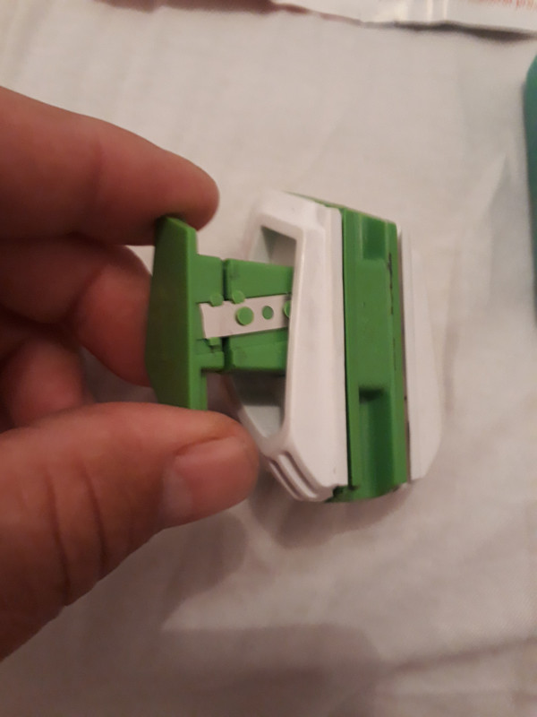

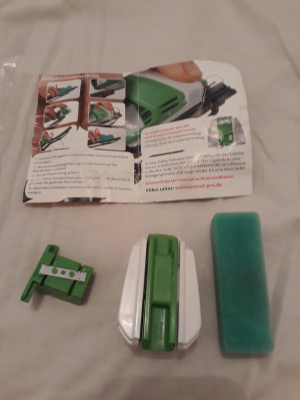

nadam se da se admini neće naljutiti što ću ubaciti ovaj post ili da otvorimo novu temu sa malim rješenjima kao ovo https://www.ebay.fr/i/112688384505?chn= ... 3efffbc0ed ja sam ga kupio preko jedne stranice gdje ponuda bila 10 eur i mogu reći da radi super Slika
To je proizvod od jednog hrvata koji je dosao sa svojim prijateljem na tu ideju.To je bilo jos prije nekoliko mjeseci kod nas na televiziji.Kako ze zove neznam ali je oko 25 god.star.Koliko je sad to efikasno i dobro,to neznam zato sto glasura na gumi vise nepostoji.

Zvonimir napisao:
Jeste profesore bila je emisija na franc tv o njima ovaj aparatić ustvari poravni gumicu za 1 ili 2 mm. Isto briše kao i prije koliko dugo to ćemo vidjeti

Postovi: 1756
Ako nije problem da uslikaš gdje dođe taj dio na motoru.
Sub srp 28, 2018 7:33 pm
Postovi: 1165
Mali_Svaler napisao:
imaš sliku na početku posta evo ovako kad stojiš ispred auta pogledaš pored boce sa vodom na dnu crijeva je ovaj senzor pritisneš prstima i imaš sa druge strane kabla malu zakačku koju otkačiš malim ravnim šrafcigerom
