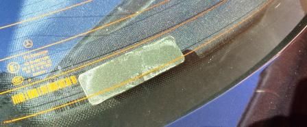

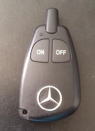

Molim nekoga da mi objasni. Imam Webasto sistem na vozilu uz koji dolazi orginalni mercedes daljinski upravljač i antenu na zadnjem staklu za koju provjera koda kaze da je od Webasto sistema

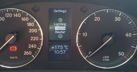

Također na board kompjuteru postoji opcija vozilo - grijanje - postaviti vrijeme paljenja
sada me zanima da li su ta dva sistema ista i da li je moguće napraviti da se auto sam zagrije ujutro ili ga je potrebno ručno upaliti

Ja mislim da se može isprogramirat na boardu, a da ovim ključem Webasto pališ/gasiš van programa tj. ručno kad ti zatreba... :beer:

Tako je, to je isti sistem. Ako zadas vrijeme u autu, on ce se paliti svaki puta u to vrijeme.
A preko daljinskog ga mozes posebno upaliti kada ti zelis.
uspotno pitanje, da li netko zna koliko daleko lovi taj webasto kljuc ?

Koliko sam ja čitao kažu da lovi do 1000 m. To drugi tvrde ja nisam probao.
http://www.webasto.com/fileadmin/webasto_files/documents/international/car/technical-documentation/car-technical-documentation-telestart-t91.pdf
